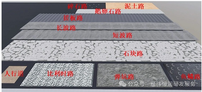

           同时,还支持OpenCRG格式微观道路元素(非结构化路面)的仿真,可以根据路谱数据自动生成三维模型和OpenCRG文件,也可以根据三维模型生成OpenCRG文件。

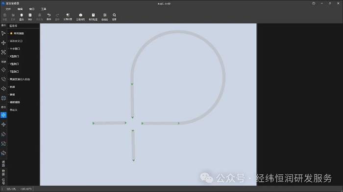

    8字形道路的绘制

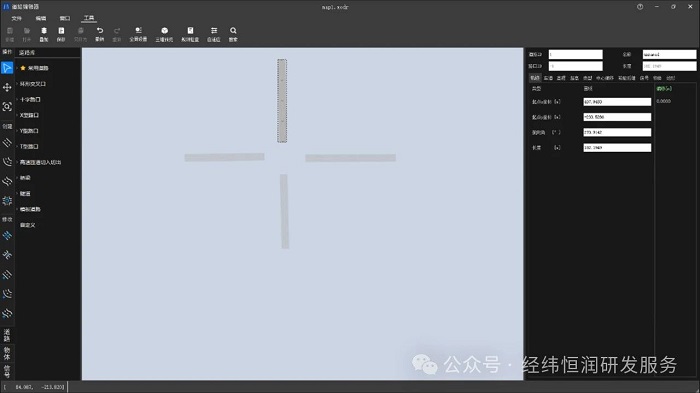

           首先,基于工具栏中的“创建直路”功能,进行组成道路的4条直路的绘制。绘制过程中,可利用“移动旋转”功能对道路的位置进行调整,或利用路网参数配置界面中的“轨迹”对道路进行参数化编辑。
           接着,可使用“合并道路”功能对道路的两端进行连接。在使用该功能时,可先单击指向外的绿色三角(此时鼠标光标会显示为十字形),然后单击另一段道路上指向内的绿色三角,来实现两段直路的连接。
           然后,可使用“创建路口”功能在道路交接位置附近圈定待创建路口区域,在切换为“选择”按钮下,选中路口编辑黑框,此时可基于路网参数配置界面选择进出路口的车道,实现对直行、左转和右转道路的连接。

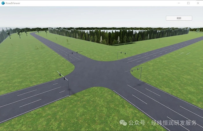

           最后,可在道路两侧继续添加信号灯,树木,平原&森林等元素,在3D预览界面中的效果如下图所示。
