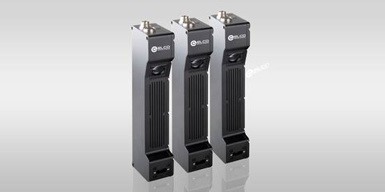

      设备选型:
      ● 型号:LVM2170
      ● 视野宽度:500-1000mm
      ● 分辨率:<1mm
      ● 扫描速度:1m/s
      ● 激光颜色:红色激光660nm

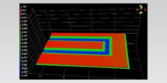

      门板原始点云图像,不同颜色代表门板不同部位在高度方向上的差异,红色高,蓝色低。

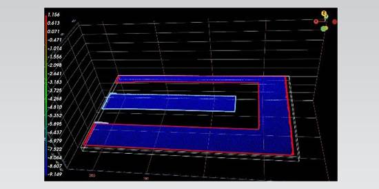

      点云图像通过内置工具处理后获得的门板边缘轮廓和沟槽图案,用于后续涂胶位置的坐标提取。
