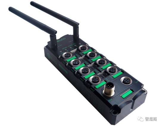

  •   记得两年前我们曾经报道过一款名为Spider67 Mobile的现场级无线 I/O 产品,它能够帮助用户将设备现场的各类信号,通过移动无线通讯网络直接接入远程云端的数据系统,实现各种物联网应用。我当初撰文时“猜想”这款产品可以为企业与底层设备元件之间的信息交互提供一种独立于传统的自动化控制系统、不受现场复杂的元件线路和位置分布限制的物联网技术手段。
      那么,对于用户来说,在使用 Spider67 Mobile 这样的无线 I/O 网关集成物联网系统时,大致会是怎样的应用过程呢?本期,我们基于我们手头掌握的产品信息,来和大伙简单聊聊。

      I/O 组件主要就是 Spider 系列的现场 I/O 了,分为移动无线和总线通讯两种版本。前者可通过 Wi-Fi 或 4G 直接接入移动通讯网络,标配 16 DI/DO,同时搭载了标准现场总线端口用于本地 I/O 可扩展;后者为用户提供了更多的 I/O 选项,包括数字量、电压型和电流型模拟量的输入输出,但在通讯接口上就只有传统现场总线的选项。用户可以将多个现场 I/O 通过现场总线串接到一个 Spider67 Mobile 模块上,并以它作为网关接入通讯网络。
