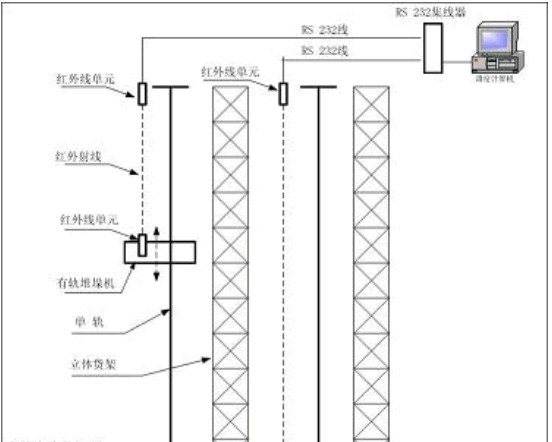

      在红外线通讯解决方案中,安装在移动的堆垛机上中的堆垛机控制器(通常选用S7-300 PLC)通过与其连接的红外线转换模块将PROFIBUS DP信号转换成红外射线信号与安装在轨道尽头固定的红外线转接模块通讯,各条轨道尽头的红外通过一个串口集线器统一接入到调度工作站中。
      如下图所示:
      方案评述:
      1, 通讯距离受限制:通常只有4米的通讯距离,有些大功率可以达到100米左右,但无法在已有的传输路径上采用放大或中继的方式延伸传输距离。
      2, 可靠性比较低:红外信号的穿透效果,衍射效果以及反射效果很差,致使两个红外转换模块间有任何障碍物就会发生通讯中断的情况,既无法进行非直视数据传输。
      3, 系统扩展性能差:当应用的立体仓库面积过大,弯道过多时红外模块的数量会急剧增加,同样串口的数量也会急剧增加,每增加一个红外转换模块都必须在调度工作站上增加一个串口,从系统调试和整合来说都会带来比较大的困难。
      4, 红外射线通讯双方是非接触式的,数据传输带宽4M.
      5, 轨道发生弯转时有可能无法通讯,要通讯必须在弯转部位增加红外转接模块。

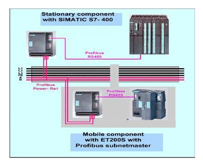

      滑轨解决方案是将安装在堆垛机上的控制器端的PROFIBUS DP
      通讯接口接入一个导轨放大器模块,导轨放大器上的通讯端子与滑触线上的滑动探刷相连,每个移动站作为一个PROFIBUS DP 从站,固定接入导轨放大器模块作为PROFIBUS DP 主站。整个系统的扩展通过增加从站的方式来实现,最多可扩展到32个从站。
      系统如图:

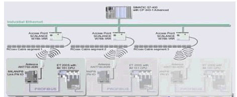

      SCALANCE W移动通讯解决方案(如下图所示)的组成可以分为三个子部分:
      1,无线接入点设备 2,Rcoax 天馈线系统 3,客户端设备

      用来安装在移动的堆垛机上将移动的控制器接入到无线接入点覆盖的无线网络中,达到移动设备通讯联网的目的。SCALANCE W系列客户端有两种,一种是将以太网接口的控制设备接入到无线以太网的模块,即 W 740系列产品;另一种是将标准的PROFIBUS DP从站设备接入到无线以太网的模块,即IWLAN/PB LINK PN IO , 这个模块本身作为一个DP主站与DP从站以主从方式通讯,同时与上位系统以PROFINET IO方式通讯。
      方案评述
      1,系统集成简单,系统扩展性好:由于采用的无线以太网技术,不同的立库系统设计增加堆垛机时只需要增加客户端数量即可,单个接入点最多可以接入35客户端,冗余的方式还可以接入多达70个客户端。
      2,可靠性高:SCALANCE W系列移动通讯产品的防护等级达到了IP 65标准,模块借口部分甚至达到了IP 67的标准。特有的RCOAX天馈线系统建立了一个无信号死区的无线网络。
      3,实时性高:在设置使用802.11g标准时最高可达54M 通讯带宽,并且独有的IPCF功能保证系统通讯的确定性。
