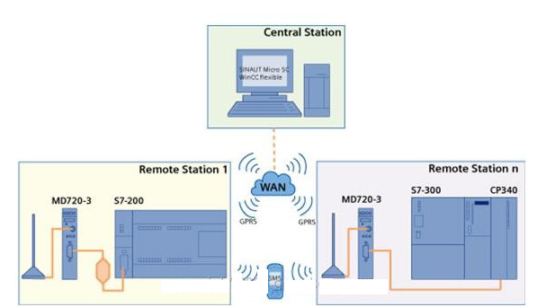

      所有过程站都从本地由一个 SIMATIC PLC 进行控制,该
      PLC可以是S7-200或者S7-300。这些远程井站和一些高位水箱通过 GPRS 进行访问。MD720-3 GPRS 调制解调器通过PC/PPI电缆与S7-200相连,也可通过CP340串口模块与S7-300相连,并配有一个 GSM 天线。
      控制中心使用的是 WinCC HMI 系统,并额外配有 SINAUT MICRO SC程序包。它与远程控制模块配套,处理与各站之间的数据通讯。站中采集到的数据以各个过程映像或报文行表示。重要的过程信息包括时间戳都进行归档。操作员可使用控制命令或整定值输入来直接干预过程,例如,接通/关闭泵或启动闸阀。
      网络结构

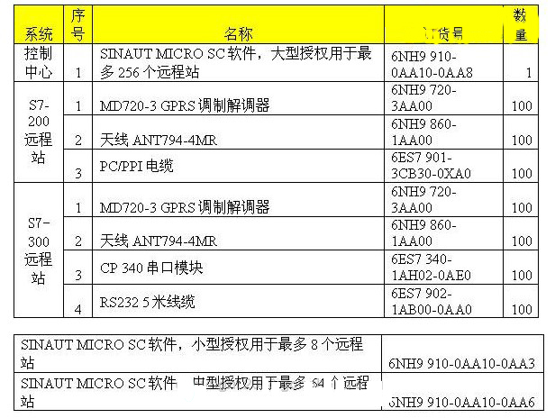

      系统组成(以S7-200和S7-300远程站各100个为例)
