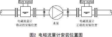

        (1)流量计不得安装在泵的抽吸侧,如图2所示。

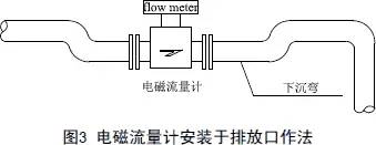

        (2)开口排放的管道,流量计应装在可存储液体的底段,以免倒吸空气影响测量精度。如图3所示。

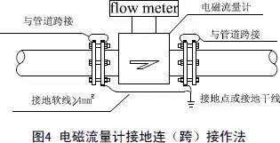

        ZRN-LDC电磁流量计在安装前应确保管道的吹扫、试压等工作已完成。由于HKE电磁流量计的测量感应电流很小,电压较低,易受外界电磁噪声的影响,故在安装时应进行可靠的接地连(跨)接。图4为金属管道HKE电磁流量计接地连(跨)接作法。

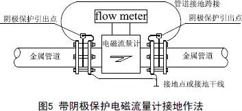

        图5为带阴极保护的HKE电磁流量计重复接地连接。

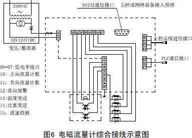

        在ZRN-LDC电磁流量计接线前,应确认其安装方位、方向准确无误,现场清扫,无积尘后方可进行。ZRN-LDC电磁流量计的接线包括电源线,输入/输出信号线,传感信号线、工作接地线的连接。综合接线如图6所示。
        在上述接线过程中,应重视以下ZRN-LDC电磁流量计几种类型线路的接线。
        (1)输入/输出信号;大部分HKE电磁流量计均可通过外带的PLC进行编程、检测,也可通过通信总线接受主控制系统的输入指令,故HKE电磁流量计设置了信号输入接点、测量值临界报警指令等接入点。输出信号可通过模拟点接出,也可与输出信号组合通过RS-232通信接口实现与PC的联机。
        (2)传感器连线;若流量计与传感器为分体式安装,流量计与传感器之间还需进行连线,用于将传感电流通过流量计的测量终端(实际上是磁极与电压测量单元),用以测量各用被测参数。
        (3)接地线;由于ZRN-LDC电磁流量计的工作电流较小,极易受外界电场变化的干扰,所以其电源、信号线均须配套接地线,确保测量数据的准确、消除测量过程中数据的频繁振荡。
