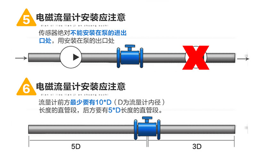

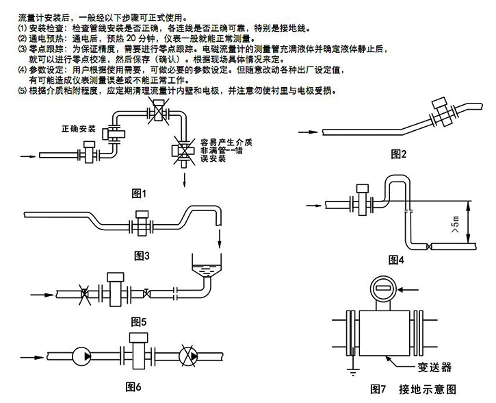

    安装场所的选择
    为了使电磁流量计工作稳定可靠,在选择安装地点时应注意以下几方面的要求:
    1.尽量避开铁磁性物体及具有强电磁场的设备(大电机、大变压器等),以免磁场影响传感器的工作磁场和流量信号。
    2.应尽量安装在干燥通风之处,避免日晒雨淋,环境温度应在-20~+60℃,相对湿度小于85%。
    3.流量计周围应有充裕的空间,便于安装和维护。
      电磁流量计的测量原理不依赖流量的特性,如果管路内有一定的湍流与漩涡产生在非测量区内(如:弯头、切向限流或上游有半开的截止阀)则与测量无关。如果在测量区内有稳态的涡流则会影响测量的稳定性和测量的精度,这时则应采取一些措施以稳定流速分布:
      a. 增加前后直管段的长度;
      b. 采用一个流量稳定器;
      c. 减少测量点的截面。

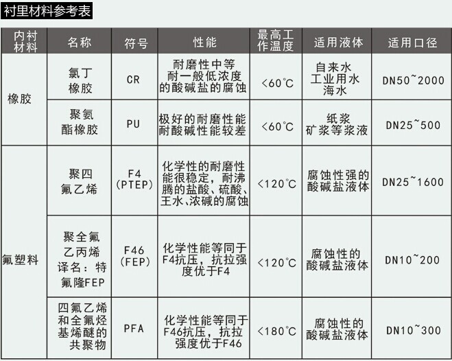

    衬里材料选择:
    应根据被测介质的腐蚀性、磨损性和温度来选择内衬材料。
    内衬材料
    名称
    符号
    性能
    最高工作温度
    适用液体
    适用口径
    橡胶
    氯丁橡胶
    CR
    耐磨性中等,耐一般低浓度的酸碱盐的腐蚀
    <80℃
    自来水、工业用水、海水
    DN50-2200
    聚铵脂橡胶
    PU
    极好的耐磨性能,耐酸碱性能较差
    <60℃
    纸浆、矿浆等浆液
    DN25-500
    氟塑料
    聚四氯乙烯
    F4或
    PTFE
    化学性能很稳定,耐沸腾的盐酸、硫酸、王水、浓碱的腐蚀
    <180℃
    腐蚀性强的酸碱盐液体
    DN25-1200
    四氯乙烯和六氟丙烯
    译名:特氟隆FEP
    F46或
    FEP
    化学性能略逊于F4
    <120℃
    腐蚀性的酸碱盐液体
    DN15-200
    四氯乙烯和乙烯
    F4或ETFE
    化学性能略逊于F4
    腐蚀性的酸碱盐液体
    DN250-2200
    塑料
    聚乙烯
    PO
    化学性能稳定
    <60℃
    污水
    DN50-2200
    聚苯硫醚
    PPS
    <110℃
    热水
    DN50-2200
