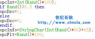

    图2 应用程序命令语言脚本

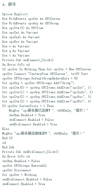

      2)VB6.0编写OPC Client
    B、画面
    图4 OPC Client界面
