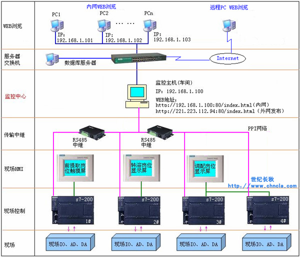

    2.1系统总图
    图2 系统总图
      本系统主要由6部分组成:
      a)现场执行部分:由4台西门子S7-200系列PLC组成。
      b)现场显示部分:由3台触摸屏组成。
      c)传输层:PPI总线。
      d)监控总机:工控机(IPC)和WEB版世纪星组成总监控系统。
      e)局域网浏览:通过WEB页浏览器,观察由监控总机发布的监控画面。
      f)数据库服务器。
