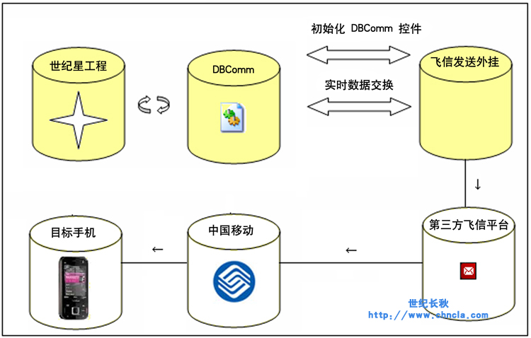

    1 世纪星与飞信
    1.1由于世纪星7.50版本尚未将飞信功能进行集成,所以目前我们使用外挂驱动程序发送飞信。为了让用户迅速掌握发送飞信外挂程序的开发过程,我们采用通过第三方发送平台发送飞信。

    1.3世纪星工程
      在世纪星工程中添加如下变量
      发送标志位 内存整数
      飞信号 内存信息
      飞信密码 内存信息
      目标号码 内存信息
      飞信信息 内存信息
      创建世纪星画面如下图所示。
    1.4启动工程
       在世纪星启动时同时启动外挂程序,那么就可以通过世纪星控制外挂程序发送飞信。
