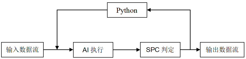

    将训练好的模型应用于煤矿采煤废水控制系统中,通过实时监测水质数据和电机电流,预测水质变化趋势,并根据预测结果精准控制各加药参数。本项目模型应用的方式,通过模型算法,控制产水浊度N趋于区间(7~8 NTU)之间,期间自动调整PAC、PAM加药量和微砂回流量。如图12所示,智能模型控制原理是通过接入实时数据,输入到AI模型中,AI经过分析预测出水浊度,再由SPC进行判定AI预测的出水浊度是否超标,若超标则通过外部python调优程序进行对可调输入参数PAC、PAM及微砂回流进行寻优调整,若SPC判定为不超标则停止寻优。
