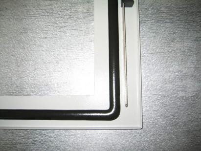

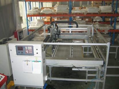

    1、 用于涂胶的直角坐标机器人
        对于一些需要粘结,密封性好的配件,如车灯,发动机等,必须要进行涂胶才能保证该配件的气密性,符合产品的需要。但对于大量的生产,如果都采用人工来涂胶,不但不能够保证一定的生产率,也不能够保证质量。相反,如果采用直角坐标机器人来涂胶既能够保证一定的生产率,也能够保证产品的质量。所以一些专业生产厂商通常采用直角坐标机器人来进行涂胶。以下图片为应用百格拉直角坐标机器人的涂胶机械和位于拐点的涂胶效果。

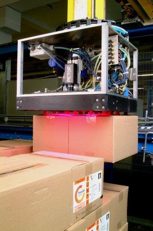

     直角坐标机器人在搬运中的应用
        随着自动化生产能力的提高,现代工厂中经常会出现需要分类分拣的场合,那么就非常需要配合视觉系统的机器人来实现这项工作。该例子为对仓库中不同批次的产品进行定位及抓取。在机器启动前,操作人员根据具体需求,通过计算机将需要搬运的产品的批次传输给视觉系统,当机器人带动视觉系统到达产品上方时,视觉系统通过获取的图像进行识别,通常识别物为条码,当确认该产品为需要搬运的产品,那么视觉系统再通过获取的图像进行精确定位,将坐标值传输给机器人,机器人随后运动到指定位置,进行抓取搬运。如果检测该产品不是需要搬运的产品,那么传输给机器人相应的信号,机器人移动到下一工件位置进行下一次检测。

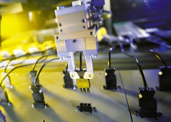

     直角坐标机器人在电子行业的应用
        在手机生产线和电子产品生产线上,需要激光雕刻,插拔插头,工件搬运等方面,都需要直角坐标机器人来完成。由于直角坐标机器人具有可根据用户需要来进行结构,大小等设计,同时又因为其具有运动速度快,精度高的优点,所以非常适合于电子行业的应用。目前,沈阳百格公司的百格拉直角坐标机器人已经应用在了很多家电子设备厂的生产线上,大大提高了生产率。

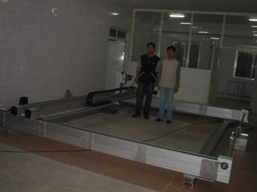

    2直角坐标机器人用于加工设备
        由于军工设备对各项指标及工作环境的要求都很高,如一些设备需要在微波暗室中加工,这样的话人们在某些工序就要离开暗室,待这道工序结束后再回到暗室继续工作,这样就大大浪费了时间,甚至使得某一项工作需要一周或更多的时间才能完成,而直角坐标机器人就正好解决了这个问题,其能够使几个人一周的工作在一天内完成,所以大大提高了产量,在很短的时间内就收回了该设备的成本。下图为安装时的机器人图片。
