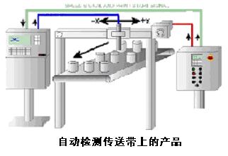

    1 产品标签检验
    在几乎所有的现代化批量生产过程中,产品包装盒上所印文字、符号、产品上的标签等要求印刷精美,无任何缺陷和错误。但实际中会出现下面的问题,如部分字符漏印,部分字符不完整,不同字符间混乱,如:56; 69印混了,字符位置不对,字符的字体不对或不一致等。要解决上面的问题就必须选一优秀的图象处理系统,对这些文字和符号进行100%的可靠的检验,才能保证100%的合格率,达到真正的“零缺陷”。被检验识别的文字和符号可以由下面的方式产生:印刷,喷码,热转印和激光雕刻等。这更增加了检验识别的难度。
    本文CCD相机选用德国Vision Components公司智能摄像机VC2038。其配置如下:CCD芯片是Sony 1/2 640*480点,每秒25桢图像,存储器配置是16 MB SDRAM, 2 MB Flash Eprom, 8 bit overlay, CPUTMS320C62XX,速度是1200MIPS (每秒1200百万指令)。VC2038通过自带RS232 可以把位置数据传给PC机。VC2038还自带4路数字输入口和4路数字输出口。根据视场范围和高度选用对应的镜头。
      被检验的产品在传送带上单排排放或如图1所示的并列排放。机器人首先停止传送带,并把检测头移动到第一个产品上方,识别系统开始自动检测识别第一个产品。机器人再把检测头移动到第二个产品上方,接着识别系统开始自动检测第二个产品,如此依次识别完该排最后一个产品。再启动传送带把第二排产品移到检测系统正下方,并开始该行产品的自动检验识别。
    类似的应用还可以在各种产品的外观检验,包装检验,商标检测等方面应用。
