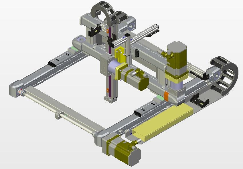

    下图是一个典型的3D直角坐标机器人,它由X,Y,Z轴及驱动电机组成。此
    外一个完整的机器人系统还需要控制系统和手抓,下面分别予以介绍:
    2.1 直线运动轴: 也叫直线运动单元,它就是一个独立的运动轴,主要由支撑载体的铝型材或钢型材和被安装在型材内部的直线导轨、运动滑块以及作为带动滑块做高速运动的同步带组成。
    2.2运动轴的驱动系统
    直角坐标机器人的传动主要是通过驱动电机的转动带动同步带运动,同步带带动直线导轨上的滑块运动。当驱动轴的最高转速低于600/分时通常选用步进电机,否则选用交流伺服电机。

    上图是典型的3D龙门式直角坐标机器人。但针对各种不同的应用,实际上可以方便快速组合成不同维数,各种行程和不同带载能力的壁挂式、悬臂式、龙门式或倒挂式等各种形式的直角坐标机器人。从简单的二维机器人到复杂的五维机器人就有上百种结构形式的成功应用案例。从电机到汽车等各行各业的自动化生产线中,更是各式各样的多台直角坐标机器人和其它设备严格同步协调工作。可以说直角坐标机器人几乎能胜任所有的工业自动化任务。下面是其主要特点:
