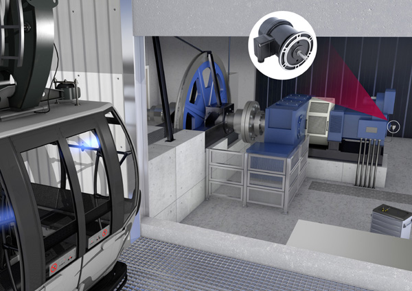

      多年来,奥地利蒂罗尔阿尔卑斯山(Tyrolean Alps)的缆车每天都会将数百人送至海拔2,964米的楚格峰(Zugspitze)峰顶。在两台500kW的电机牵引下,缆车以10米/秒的速度行进,整趟旅程耗时约7.5分钟。在驾驶室,操作人员对电机进行控制:减速、空挡、前进、倒车、加速、刹车,这些操作都需要具备高精度和高可靠性的速度控制系统来保障,毕竟乘客的舒适性和安全性是第一位的。
      然而,登山铁路的组件暴露在各种恶劣的环境条件下:风霜雨雪长年肆虐,冬季寒冷,盛夏高温。这正是堡盟模拟量重载测速发电机TDP 0.2 LT——一款特别坚固的高精度转速计——的用武之地。那么,“重载”究竟意味着什么呢?

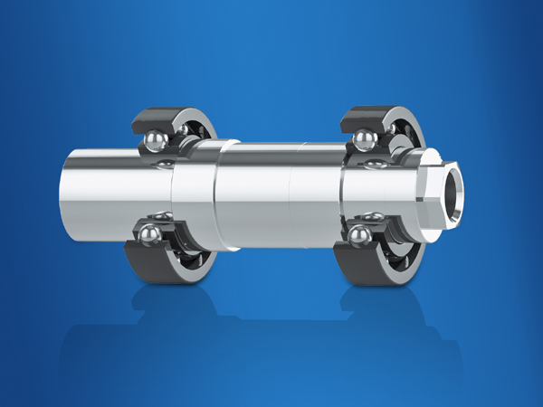

      坚固性当然至关重要:登山铁路驱动装置中的测速发电机必须能够长年抵御冲击、振动以及作用在转轴上的其他载荷,同时保持正常运行。毕竟产品更换成本高昂,这并不是因为测速发电机本身有多贵,而是因为它们安装在难以触及的位置,并且在更换期间需要关闭系统。首先,坚固的外壳、结实的壳壁必不可少,因此TDP 0.2 LT采用了压铸铝外壳和不锈钢轴设计;同时,测试发电机的内部结构必须具有抗冲击和抗振性,所以TDP 0.2 LT采用了两端式轴承设计,可承受高径向和轴向负载。

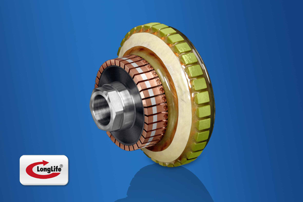

      过去,测速发电机通常采用铜换向环和石墨电刷组合,不过这种方法过时已久。换向环表面的铜氧化物会造成不规则的过渡电阻,从而在转速计输出电压中形成高纹波,这样就无法进行精确的低速检测。然而,滑动性能良好的石墨可确保电刷拥有较长的使用寿命。铜换向环和银石墨电刷组合更适合低速检测,因为电刷中的银颗粒会转移到换向环表面,形成高导电性的“铜绿”。不过,这种解决方案对于油脂或含硫和含盐空气等恶劣环境很敏感。这种情况下就无法形成导电铜绿,那么在整个转速范围内就会丧失“良好的传输性能”。此外,含金属颗粒的电刷直接在铜表面滑行,使换向环更易磨损。
      堡盟转速计采用的LongLife环技术于1987年获得专利,该技术结合了上述两种方案的优势,同时规避了二者的缺点。通过一道特殊工艺,根据转速计的类型,堡盟将一根或两根大尺寸银轨嵌入换向环表面。由于转速计电流相对较低,银轨可以非常细。TDP 0.2 LT甚至拥有两根银轨,即便在恶劣工况下也能始终确保低接触电阻。TDP 0.2 LT还能实现60mV/min-1的电压常数,转速检测范围从低于0.08rpm到10,000rpm,能同时监控机械和电气极限转速,动态范围达1:125,000。除了LongLife换向环,堡盟对电刷也进行了专门改造,确保电刷的使用寿命甚至可以超过滚珠轴承,而且无需维护。

      滑雪缆车每年都要将数百万滑雪爱好者送上山顶,因此它们对驱动控制的要求同样苛刻。为了确保乘客安全,制造商需要使用实践应用中久经考验的测速发电机,即便在霜冻、降雪和寒风等恶劣天气下也能保证设备可靠运行。为了实现平稳启动和行驶速度可调,滑雪缆车现在也广泛采用转速可控的驱动装置。几十年来,缆车制造商都非常青睐堡盟的模拟量测速发电机,如GMP 1.0。这款测速发电机通过升压转换器和链轮驱动直接连接至低速绞盘,从而将电机变速箱的最低转速同控制回路隔离开,即便在苛刻的环境条件下也能产生足够的速度信号。GMP 1.0的换向环表面还嵌入了两根银轨,可始终保证低接触电阻,从而扩大转速检测范围,并确保良好的测量信号传输性能。凭借坚固的设计和标准温度补偿,测速发动机非常适合在雪山恶劣的环境下使用。

    堡盟测速发电机采用LongLife技术——换向环表面嵌入了银轨。LongLife测速发电机将高动态控制所需的极佳信号质量与出众的坚固性和超长的使用寿命集于一身。
    堡盟测速发电机在登山铁路和滑雪缆车的驱动装置中多次证明了自己的实力。它们采用坚固的重载设计和两端式轴承,即便在极高的负载和恶劣的环境条件下也具有很长的使用寿命,且无需维护。
    驱动装置的性能取决于速度反馈的质量,因此转速计必须满足最高要求。堡盟测速发电机采用LongLife专利换向环,其表面嵌入了银轨,是这一苛刻任务的理想选择。
    堡盟重载测速发电机凭借坚固的两端式轴承设计从同类产品中脱颖而出。这种设计能够有效抵抗轴向和径向负载,可确保极高的承载能力和超长的使用寿命。
