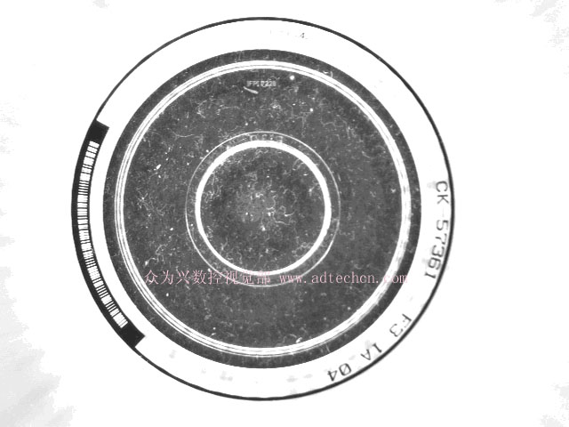

    确认检测光盘内环上的ID码是否正确,能分别正确读出内环上所印刷的条形码和ID字符。

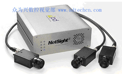

     (4)         视觉处理系统:NetSight II 智能视觉系统

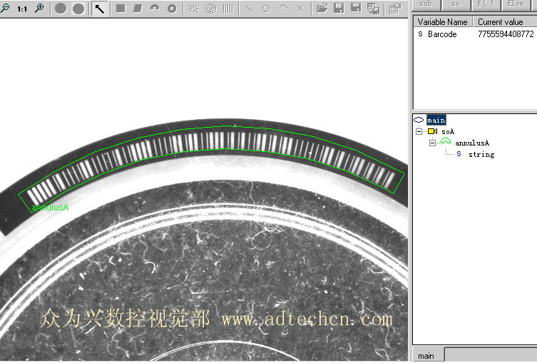

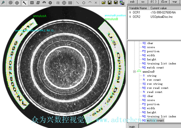

    (1)         OCRplus检测模块:主要用于检测识别光盘上的ID 字符
    (1)         BarCode条形码检测模块:主要用于检测光盘上的各种类型条形码,可以支持多达12种类型的条形码检测

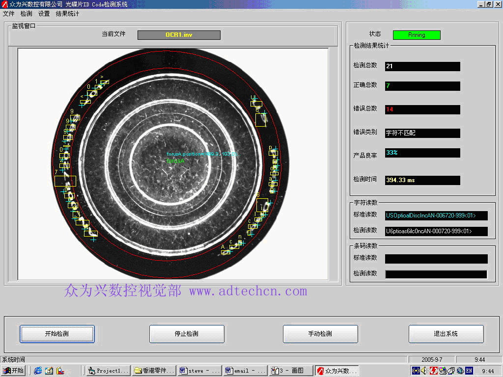

    2.   客户界面
    标准资料学习界面
    检测运行界面:
    注:可以根据用户不同要求编写相应的用户界面
