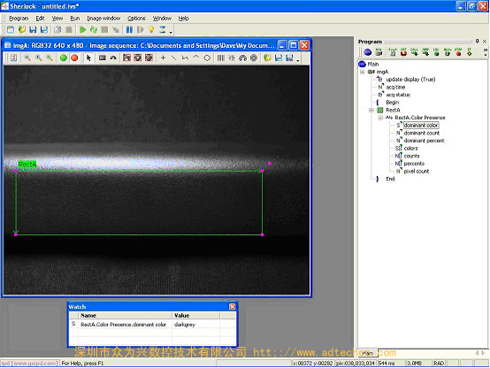

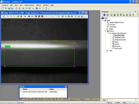

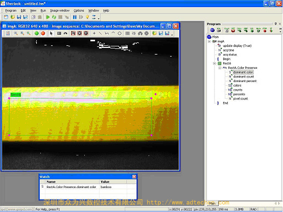

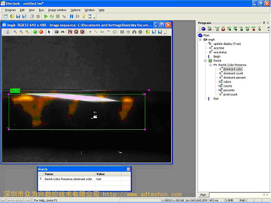

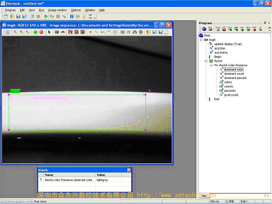

      检测的对象是门把手。门把手有6种颜色,要求用视觉系统判定各种颜色的门把手喷漆是否在正确的位置。
    解决方案:
    我们采用DALSA IPDVA40系统来完成这个检测项目。软件我们采用灵活、功能强大的Sherlock7。我们只需学习6种颜色,然后通过Sherlock软件判定颜色是否在正确的位置,并给出passfail时的输出信号。检测的数据可以通过标准的Sherlock通信协议和I/O口输出。
    检测的相关设备及数据:
    系统:DALSA IPD VA40
    相机:1CAM-F033C 640*480彩色相机
    镜头:1FUJ16 mm镜头
    光源:一个6英寸红色条形光源
    工作距离: 155mm
    对应的光源高度:离把手36mm,与材料平行
    检测示意图:
    1、龟甲色把手检测
    2、胡桃色把手检测
    3、竹黄色把手检测
    4、深灰色把手检测
    5、棕色把手检测
    6、灰白色把手检测
