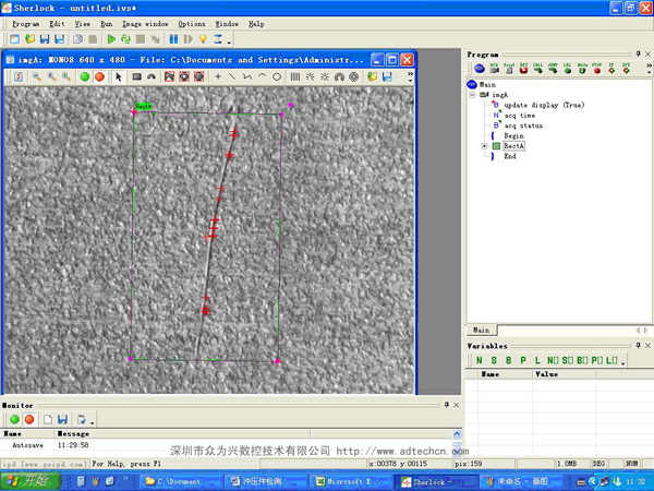

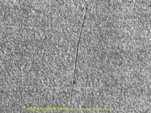

    1、划伤检测
    金属划伤检测是机器视觉检测的一大难题。金属划伤有深有浅,有的划伤只有0.1mm宽甚至更细,这相对于一个70mm*50mm的金属表面来说十分细微,要短时间内分析并进行辨认很困难。
    1:划伤:
    2:划伤检测界面
    此时可以检测出划伤,但实际操作起来比较困难,因为在这种情况下的FOV(视野)只有20mm*15mm的区域,只占整个工件的十分之一。

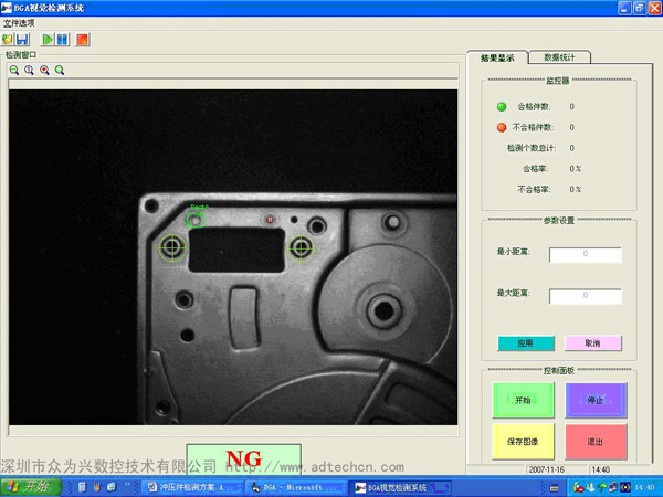

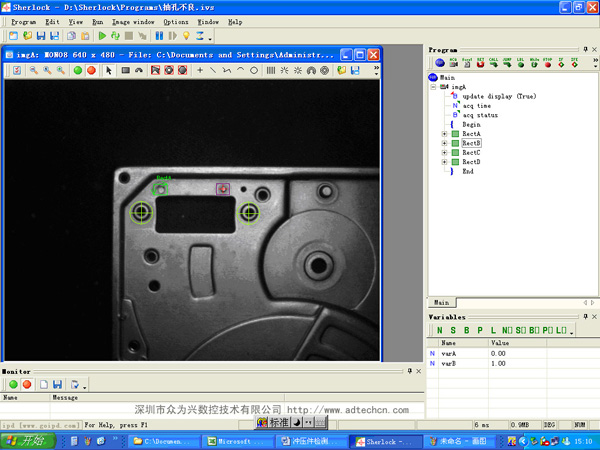

    2、 抽孔不良检测
     3;抽孔不良品检测图片
    此时sherlock软件通过对两个定位点对工件准确定位,分析抽孔部位的灰度值和连通性。varA表示左边区域的连通性,varB表示右边区域的连通性。从检测图中可以看出抽孔不良连通性为0,抽孔正常连通性为1

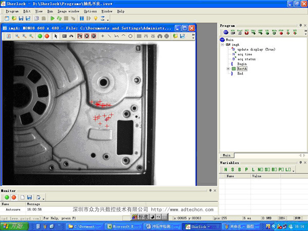

    3、表面生锈检测
    4;表面生锈检测图片
    此时能检测出工件相对平整的生锈部分。由于生锈时呈现是黑色,与孔的颜色很接近,这样对孔附近的锈迹就很难辨认,有时会出现把孔附近的阴影当成生锈处理。

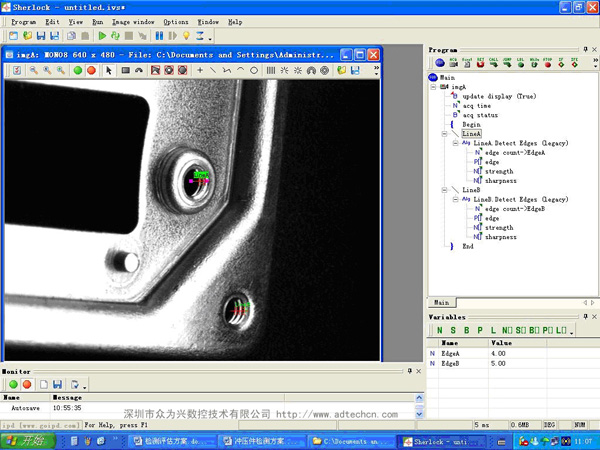

    4、 孔内有无螺纹检测
    这项检测要求相机和工件成一定的斜角,因为螺纹在孔里面,水平放置时无法辨认,可以将工件或相机调整到倾斜状态
    5:孔内有螺纹检测界面
    利用螺纹反光的特点,我们可以检测孔内螺纹的有无。EgeA对应上面的孔内黑白相间螺纹,EdgeB对应下面的孔内黑白相间螺纹,检测到孔内黑白相间的边缘数EgeAEdgeB分别为45,即孔内存在螺纹。
    6:孔内无螺纹检测界面
    此时上面的孔黑白相间边缘数EdgeA仅为1,不存在螺纹(若有螺纹则黑白相间的条纹数Edge不小于2);右下方的孔对应的黑白相间条纹数EdgeB3,存在螺纹。

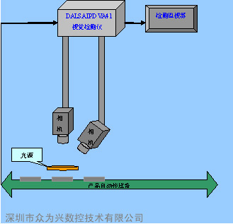

    五.           多相机同时在线检测系统示意图
