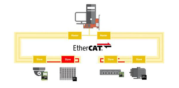

      典型的网络结构是菊花链,其中主站将所有帧汇总发送到链中,链中的最后一个成员通过链的所有其他成员将帧返回给主站。如果发生单点故障,则该故障点后面的设备将无法访问。在生产线最坏情况下,这将导致整个流程崩溃。为了克服这一薄弱环节,由OEM、最终用户和技术供应商组成的EtherCAT全球技术组织(ETG)定义了EtherCAT电缆冗余机制。电缆冗余用于补偿EtherCAT系统中通讯电缆的局部故障。
      EtherCAT电缆冗余-处理来自两个主端口的数据帧
      网络故障和EtherCAT冗余机制
      要设置环形拓扑,需要使用一根额外的电缆将菊花链的最后一个成员与主站连接起来,反过来,主站现在通过两个端口传输相同的帧。如果链中发生单点故障,仍然可以到达所有成员。主站将接收到的数据与帧相关联,可以访问所有必要的过程数据和状态。因此,即使电缆在某一点物理中断,也可以保持主站设备和从站设备之间的通讯。当通讯恢复正常运行时,原始通讯路径也重新建立。如果通讯在多个点中断,则必须恢复所有物理连接,然后冗余机制才能工作。
