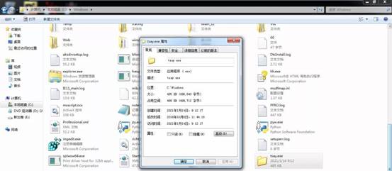

      图1 病毒详情

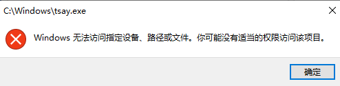

      图2 病毒文件
      该病毒使用delphi编写,病毒会伪装为文件夹图标,感染病毒后,病毒会将自身复制到C:\Windows目录下,并创建注册表自启动项

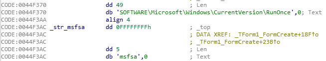

      HKEY_LOCAL_MACHINE\SOFTWARE\Microsoft\Windows\CurrentVersion\RunOnce\msfsa
      图3 自身复制
      图4 写注册表自启动

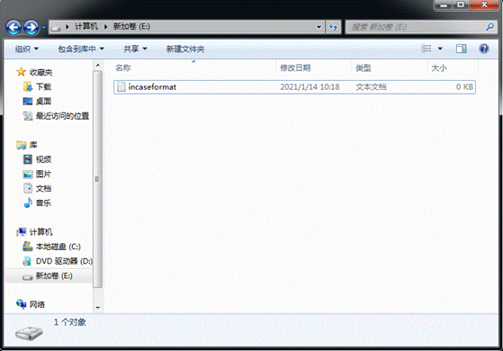

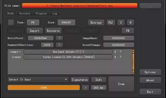

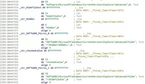

      当病毒在C:\Windows目录下运行时,会修改注册表禁用显示隐藏文件,并判断系统时间,满足条件时遍历磁盘,删除除C盘外的所有文件,并在根目录留下incaseformat.log文件。
      图5 修改注册表
      图6 删除文件生成incaseformat.log

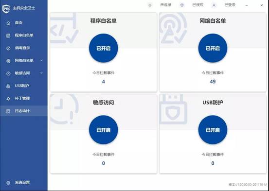

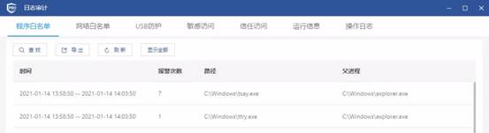

      经验证,在安装了中控技术主机安全卫士VxDefender的电脑上开启白名单防护功能,并确认白名单列表中未包含tsay.exe和ttry.exe文件,则无论重启或是直接双击运行C:\Windows目录下的病毒文件,都可以成功拦截incaseformat病毒。
      图7 主机安全卫士主界面
      图8 程序白名单拦截提示
      图9 程序白名单拦截提示
      图10 程序白名单拦截日志

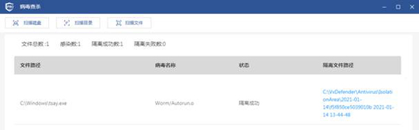

      中控技术主机安全卫士专业版VxDefender Pro已内置黑名单杀毒引擎,可使用病毒查杀功能成功查杀隔离该病毒,有效地保证工业主机的安全稳定运行。
      图11 主机安全卫士专业版病毒查杀功能
