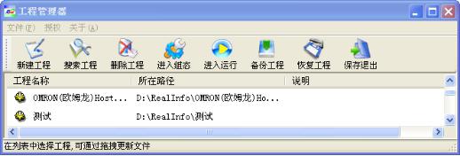

    第一步:双击Real图标,启动紫金桥软件。如下图所示:

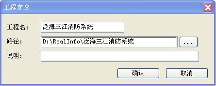

    第二步:点击“新建工程”,可以修改工程名、存盘路径、说明。修改完成后点击“确认”。如下图:

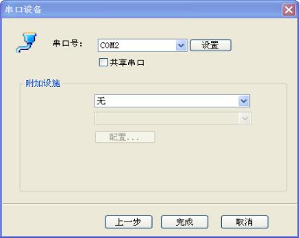

    第五步:点击“下一步”,选择相应的串口,点击“设置”,弹出如下图所示窗口,设置完后,点击“保存”。(起始位 1 位,数据位 8 位,校验位 1 位偶校验,停止位 1 位,波特率 9600)。

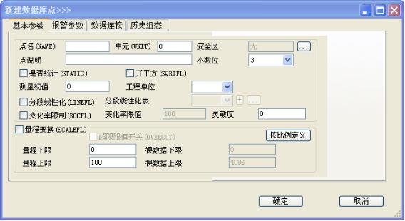

    选择“模拟I/O点”,点击“继续”,弹出下图所示窗口:

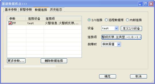

    “点名”栏填入自己容易记忆的点的名称(假设点名为:xf001)。填写完成后,点击“数据连据”标签页,在这里具体定义要采集的数据参数,如下图所示:
    “设备下拉框”中选择设备名称,点击“增加连接项”按钮,弹出“【TB_Arm485_9000系列火灾报警控制器】组点连接”窗口,如下图:

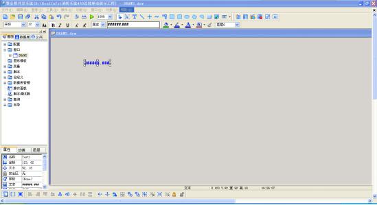

    进入紫金桥开发系统,双击“画面\窗口”,建立一幅画面,如下图:
    双击后弹出下图窗口:
    设置完成后,点击“确认”按钮,进入下图所示画面:

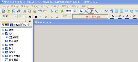

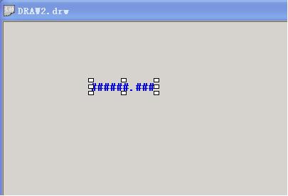

    点击工具栏上的”图标,接着在新建的画面上点击一下,并输入内容:“#######.###”,如下图:

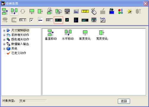

    双击上图选中的内容,弹出下图所示画面:

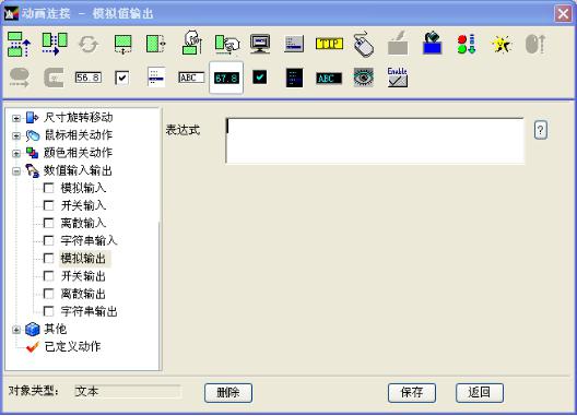

    点击上图红色框内的“模拟输出”图标,画面变成下图样式:

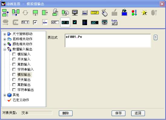

    在此输入需要显示的点参数,如:xf001.Pv,点击“保存”,如下图:
    点击“保存”按钮,画面变成下图所示样式:
