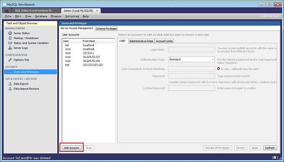

    2)我们选择上图红色框的“用户与权限”,如下图:
    3)选择“Add Account”按钮,如下图:
    红色框内需要输入客户端机器的Ip地址。这里的IP地址也可以用通配符“%”,表示允许任何机使用此用户名都可以连接到本数据库。
