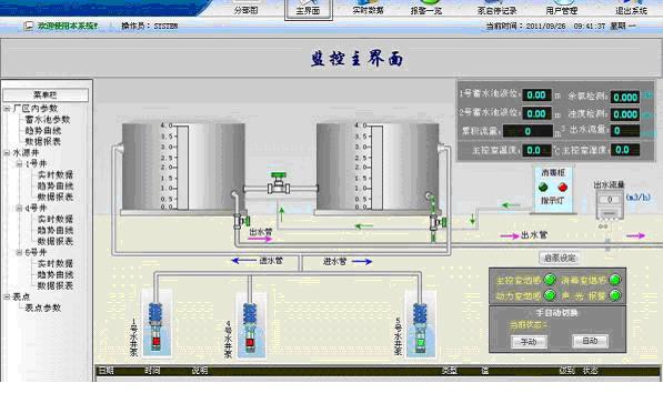

    监控系统工艺流程图:
    自来水公司要远程监控高层小区的供水情况,就要用到紫金桥组态软件搭建的供水监控系统,系统下位机采用PLC+DTU采集现场数据,采集的参数有:进水管网压力、二次供水压力、市政进水管流量、出水管流量(有水箱时)、水箱液位(有水箱时)、电压、电流、变频器频率、水泵(三台)工频开关、变频开关、水泵故障报警、水箱液位报警(短信报警)、地面液位报警(短信报警)、泵房开启门报警、设备停机报警(短信报警)。

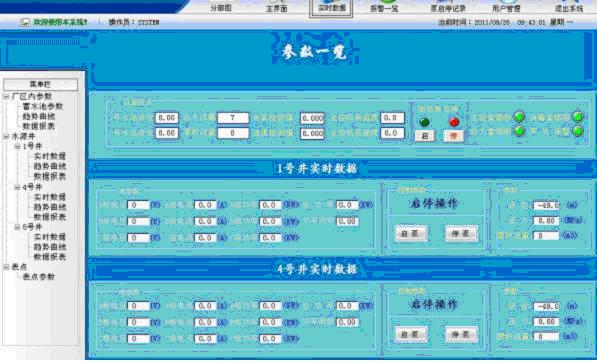

    监控系统重要数据一览:
    监控系统实现的功能有:
    1、监测中心按无限套设备设计,通过GPRS无线网络通信平台采集信号;
    2、可实现水泵变频运行的电压、频率、电流、故障等信息的集中监控,实时采集远程设备的数据和状态;
    3、显示屏可动态显示各加压泵站当前状态,遇水泵故障时,可声光综合报警,同时给管理人员发信息;
    4、无人值守时,可按照设置的手机号码自动发送短消息报警;
    5、可实现数据实时曲线、历史曲线查询功能,还可完成历史数据记录和历史故障记录的查询;
    6、按照设备提供的通讯协议开发设备的接入,最小通讯周期为1分钟。
