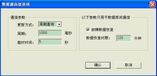

    四、   断点续传功能(数据恢复功能
    数据恢复功能只能用于数据库之间以级联方式进行通讯时,当主数据库与子数据库之间出现通讯故障或者主数据库退出时,在规定时间内如果通讯故障排除或主数据库重启成功,那么这段时间内的历史会自动从子数据库中恢复到主数据库上。在缺省情况下,该功能被禁止。
    1、  要启动该功能,在主数据库的数据源定义(位于组态环境下导航树中“公共”目录下的“数据源”)进行如下设置:C/S搭建类似,在远程节点这里选择高级选项。
    2、  在本机(查看主机数据,相当于客户端)down掉的时候,而服务器仍在继续运行的时候能够实现数据的断点续传功能。服务器只有检测到客户断线时间超出该值之后,才为其保存数据,以待恢复。
