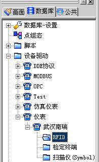

    1)安装驱动
    将驱动文件夹例如“MET_RFID”和相关库文件复制到紫金桥的驱动程序安装目录“RealInfo\IO Servers”中,然后在该文件夹内复制一个驱动框架执行程序(例如:IoScan.exe)改名为该复制文件夹的名称如MET_RFID.exe,重启开发系统即可。

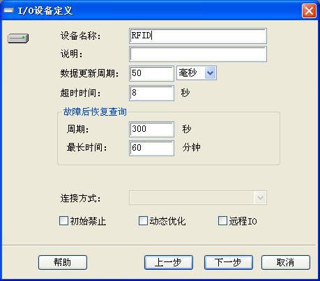

    2)定义设备
    随后运行紫金桥开发系统,展开数据库选项卡,设备驱动所在目录如“RFID”,如下图所示:

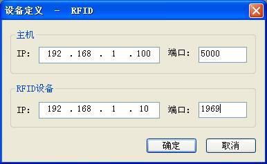

    双击定义设备:

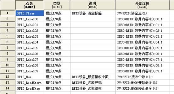

    3)点组态
    在点组态中根据需要建立一组标签内容读取的点,以及读取的开始结束、标签接收个数、清空等控制点:

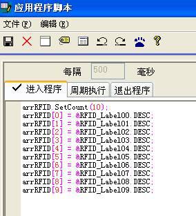

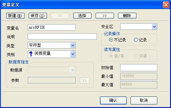

    在读取到标签之后,需要对标签内容进行处理、分析、保存等,建议使用紫金桥组态软件6.5版本已经优化的数组功能,例如:
    (1)定义数组:在view中定义一个间接变量如“arrRFID”,作为数组使用
    (2)数组初始化:在应用脚本的进入程序中对该数组初始化并指向需要读取的条码
    这样,在程序中直接对数组arrRFID的操作即是对着一组标签内容的操作,非常方便。
