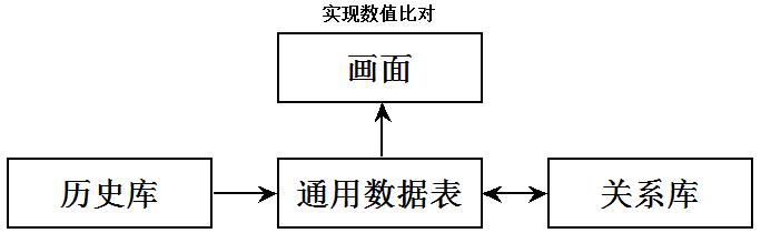

    下面是系统架构图:
    图一

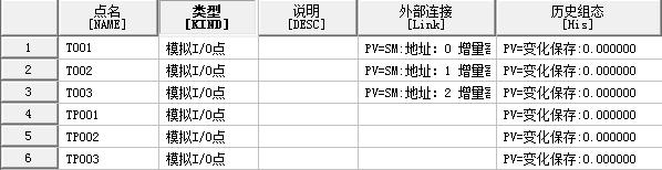

    一. 数据库组态:T001T002T003TP001TP002TP003仿真现场数据。
    图二

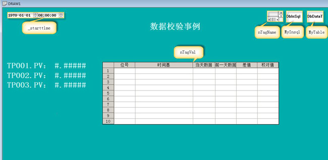

    二. 画面组态
    图三
    起始时间控件:_starttime系统调试时,设定值作为当天时间。
    自由报表:nTagName存需要查询pv值历史的点的点名。

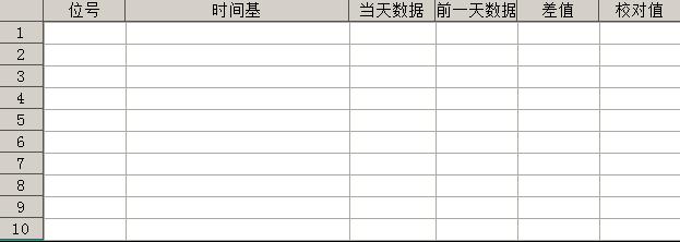

    图四
    自由报表:nTagVal,内置 sql返回的点名、前一天8点的值、当天8点的值、时间戳(当天的时间yyyy/mm/dd 80000
    图五
    内置sql对象:MyInsql,查询历史数据。(详细使用见紫金桥的相关文档)
    通用数据表:MyTable,用来作为数据缓存。(详细使用见紫金桥的相关文档)

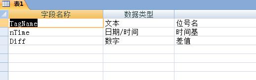

    1存储历史库查出的当天和前一天的差值。
    图六

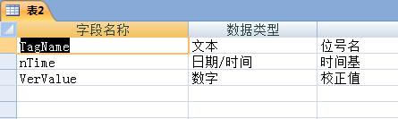

    2是一组从其他系统读入的校准值即准确值。
    图七

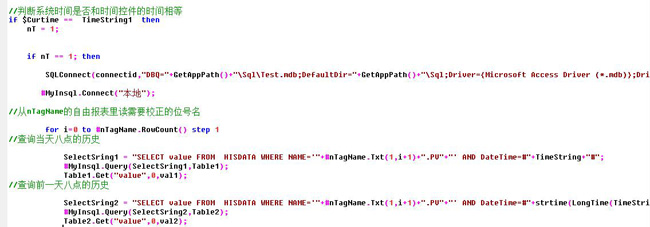

    1.在窗口进入窗口脚本里使用间接变量指向TP001TP002TP003这样对TNum[0] TNum[1] TNum[2]的操作就等于对TP001.PV TP002.PV TP003.PV的操作。
    图八

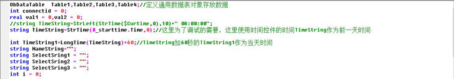

    2.定义通用数据表对象和实型数据变量,字符变量。
    图九
    3.通过内置sql对象查询“前一天”和“当天”的历史。
    图十

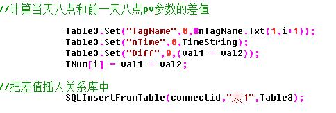

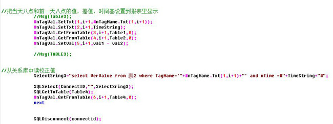

    4.计算二者的差值写入到紫金桥实时库中(TNum[i] = val1  val2,见第1)并插入关系库的表一中。
    图十一
    5.把时间基、“当天”、“前一天”、差值以及校正值插入自由报表nTagName内显示。
    图十二

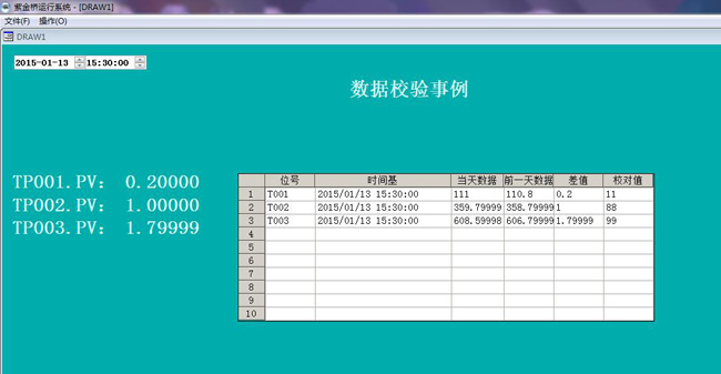

    五. 运行时的效果。
    软件系统,在时间控件里设置一个时间。大约一分钟后查看画面如下效果:
    图十三
