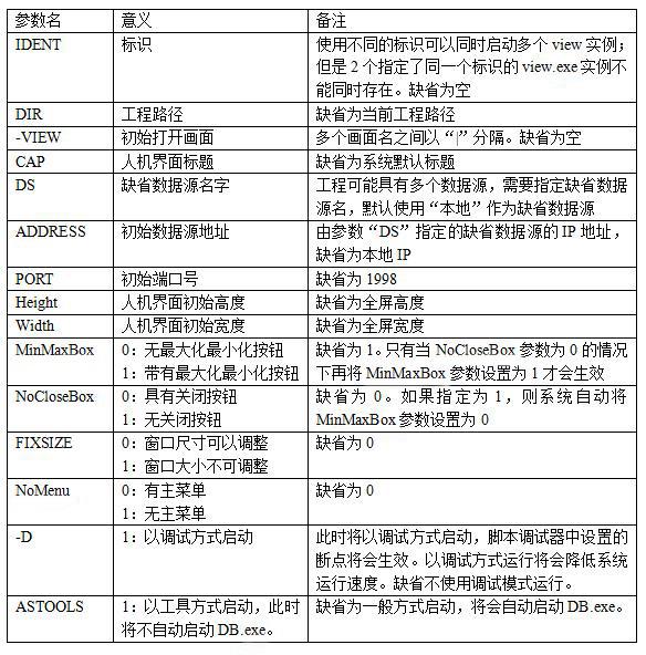

    附录 系统参数列表
    下表列出了可以使用的系统启动参数,可以使用它们的任意组合。不指定的参数系统将使用缺省值。如果工程内的系统配置与启动参数相矛盾,则按启动参数为准。例如,工程内指定客户端具有主菜单,但是启动参数中却指定了NoMenu=1,那么客户端启动后将没有主菜单。
