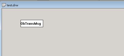

    1、打开“安装子图”窗口,在安装目录的Wizard下选择“ObTransMsg.dll”,安装后如下图:

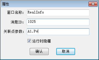

    2、双击“ObTransMsg”组件,进行属性配置。如下图:
    3、当接收到消息时,会将消息的内容赋值给点参数A1.PV。

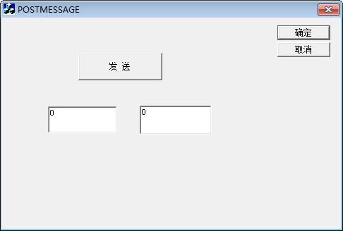

    二、运行第三方测试程序(支持消息的发送与接收)。

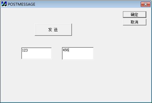

    注:程序内部的窗口名称和消息ID分别为“RealInfo”和“1025”。

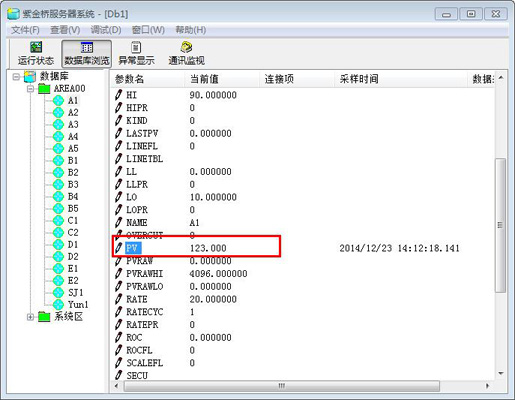

    1、点击“发送”后,紫金桥数据库的值会发生变化。如下图:

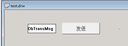

    三、向第三方程序发送消息。使用组件内的PostMessage函数。

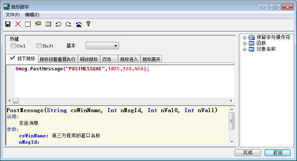

    我们在窗口中加入一个按钮,如下图:
    然后双击按钮,写入脚本,如下图:
    注意:函数第一个参数为第三个测试程序的窗口名。第二个是消息ID,第三个和第四个是参数值。
    运行后,点击发送。第三方程序接收到消息后,如下图:
