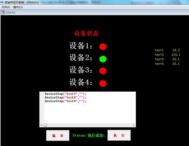

    1、建立好四个设备test1-4
    2、假设我们现在只关心设备2,而其他的设备不需要通信,则我们通过紫金桥的设备函数 DeviceStop(string Name,string DataSource) 停止设备134通讯。当然我们也可以使用DeviceOpenOnly(string DeviceName,string DataSource) 实现。函数介绍:
    Void DeviceStop(string Name,string DataSource)
    说明:关闭设备通讯。
    参数:Name:字符串类型,设备名称。该名称由I/O设备定义时定义。
    DataSource:字符串类型,与设备相连的数据源名称。该项为空表示本地数据源。
    备注:该函数用于动态切换I/O采集设备,如一个串口连接多台IO设备,但是这些设备轮流使用串口。

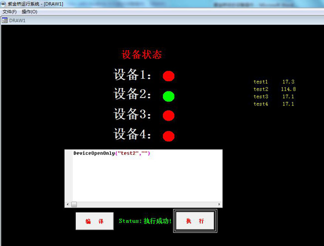

    Void DeviceOpenOnly (string Name,string DataSource)
    说明:打开当前指定的设备,禁用其它的设备。
    参数:DeviceName : 字符串类型。设备名称
    DataSource : 字符串类型。数据源名称。
    返回值:成功标志。1:成功;0:失败。

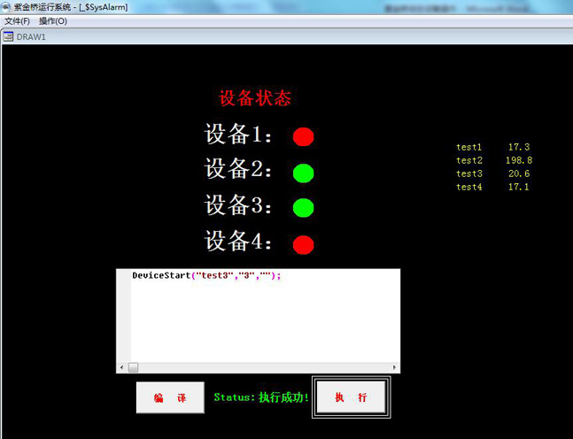

    3、现在在上面的基础上,我们需要和设备3通讯,14不通讯,这时我们会用到DeviceStart(string Name,string Address,string DataSource) 函数。函数介绍:
    void DeviceStart(string Name,string Address,string DataSource)
    说明:启动或恢复设备通讯,并将设备地址切换到Address参数所指定的地址上。
    Address:字符串类型,IO设备的逻辑地址。该项为空,则使用上次启动地址, 如果没
    有启动过该设备,则使用设备定义时指定的地址。
