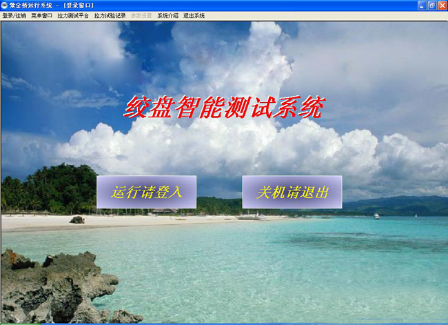

  • 一 登录画面
     运行程序后进入登录画面:
    此画面有两个按钮:
    运行请登入为登录入口。需要选择用户名,填写密码,正确后才可以进入。
    关机请退出为关闭软件出口。

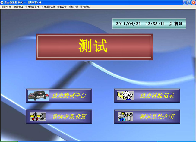

    二 菜单画面
    此窗口有四个按钮:
    拉力测试平台是拉力测试平台的入口。
    拉力试验记录是拉力试验记录的入口。
    系统参数设置是系统参数设置的入口。
    测试系统介绍是测试系统介绍的入口。

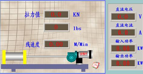

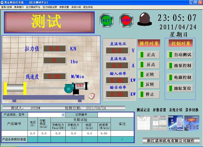

    三 拉力测试平台画面
    上边有:
    PLC的重置,停止的按钮和报警显示状态。
    实时显示的数据有:
    操作对象是对绞盘的手动操作。
    控制对象,自动测试是自动完成测试的全部过程,油泵控制,是对油泵的开关控制。电源控制,是对电源的开关控制,油缸复位,是对油缸的复位。
    测试记录记录。测试之前需要选择产品规格、型号,填写记录编号和产品编号。
    四个按钮为导航,进入四个画面的入口。
    四 测试步骤
    1.选择产品规格、型号,填写记录编号和产品编号;
    2.点击自动测试按钮;

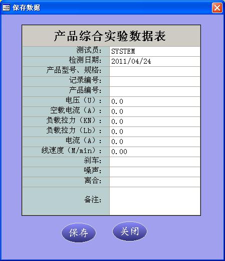

    3.测试结果会跳出保存数据画面;
    4.把记录表中的,空载电流手动填写好,选择好刹车,噪音,离合是否合格的选项,备注
    可以不填。
    5.点击保存按钮。保存成功点击确定完成一次测试。
    6.保存数据窗口:
    点击保存,数据就保存并关闭当前窗口,点击关闭,数据不保存并关闭当前窗口。

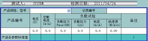

    拉力试验记录窗口:
    只要选择记录编号,就会在下面报表中显示出结果来。
    打印预览,打印,导出,是对报表的打印预览,打印,导出文件的功能。

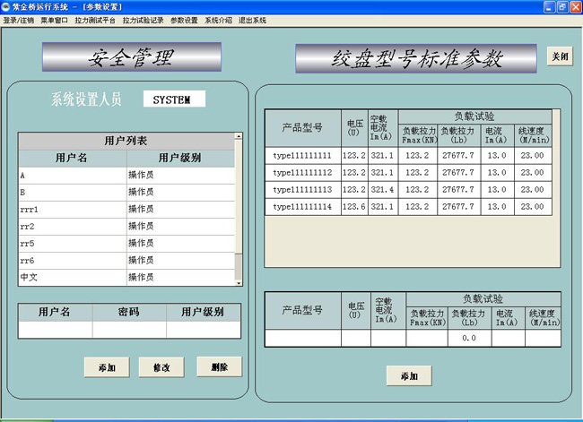

    系统参数设置窗口:
    两边的操作类型,添加功能,是填写好信息,点击添加按钮。修改功能,点击上边的报表中的要修改的信息,在下边的报表中修改好,然后点击修改按钮。删除功能,点击上边的报表中的要删除的信息,然后点击删除按钮。

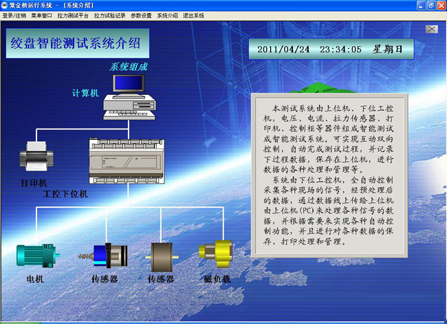

    系统介绍窗口:
    本篇是工程的使用说明文档,如果想要关于这个文档的工程,或者有任何关于组态软件的技术问题需要更多的技术资料,可以在微信(微信号:Realinfo)留下联系方式或者http://www.realinfo.cc/交流论坛提出,我们将及时为您解答
