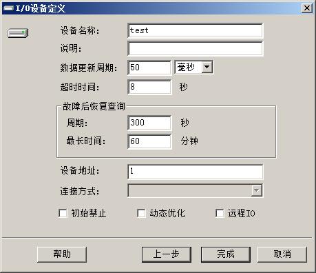

    2.创建设备
    双击【工程管理器】对话框中的工程名,进入组态环境,在左侧导航器中选中【数据库】选项卡,双击【设备组态】,在弹出的【IODEF】对话框中选择【仿真仪表/紫金桥/仪表仿真驱动】,创建设备【test】。
    图2 创建设备

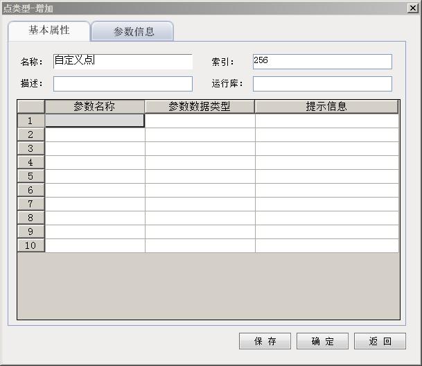

    3.1创建自定义点类型
    在【点组态】窗口在菜单栏中选择【点类型】/【点类型管理】,弹出【点类型】对话框,选择【自定义点类型】选项卡,单击【增加】按钮,弹出【点类型-增加】对话框,在这里填写必要信息,并增加点参数。这里我们新建一个点名为“自定义点”的点类型。如下图:
    图 4 创建点类型
