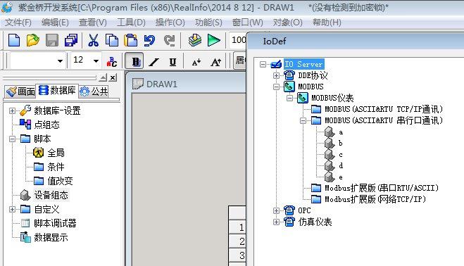

    8我们在紫金桥软件里针对5个触屏建立5个设备,如下图。

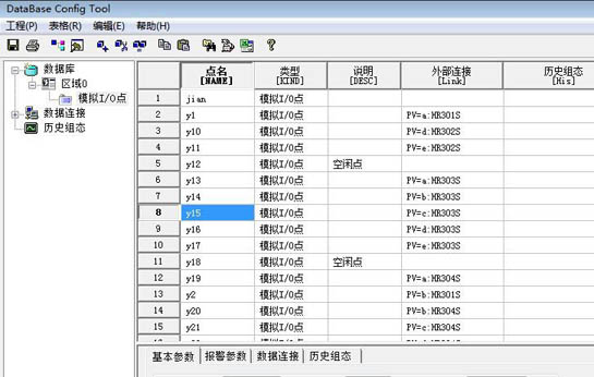

    9然后我们在紫金桥软件过程库里建立30模拟类型I/O点,每个触屏使用6个点。
    10然后我们使用脚本语言把气象局的excel表格里数据导入到紫金桥的表格里。
    11然后使用脚本语言把这些数据送到紫金桥过程库的相关I/O点里,如果过程库里的这些I/O点发生了变化,就会发送到相应的触屏上去,这样屏上显示的数据就是最新的。
