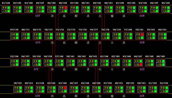

    火灾报警系统,火警设备主动将报警上发给中心监控系统,由中心监控系统将报警信息实时显示,将报警信息的地址、报警类型进行记录;同时,此系统与视频矩阵系统进行关联,当哪个区域的发生火警,由上位机判断后,立马对矩阵下发切换的信号,将火警区域的视频进行显示。

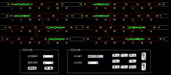

    通风、照明、语音广播系统,此系统由PLC进行信号的采集、控制,通过上位机对车道指示器进行通行、禁止的信号下置,同时将VICO的数据采集上来,由人工设定好的参数来判断是否自动开启风机;当上位机采集到照度仪的信号达到设定的条件后,进行加强灯的开启动作。同时,上位机对每条隧道的语音广播直接进行开关的控制等。
    视频监控系统,矩阵系统内有63个摄像机/云台,而监视器只有12台,在紫金桥的中心监控平台中,可以直接对矩阵进行画面的切换,同时对云台进行各种方向等动作的控制。
