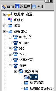

    2)定义设备
      随后运行紫金桥开发系统,展开“数据库”选项卡,设备驱动所在目录如“RFID”,如下图所示:

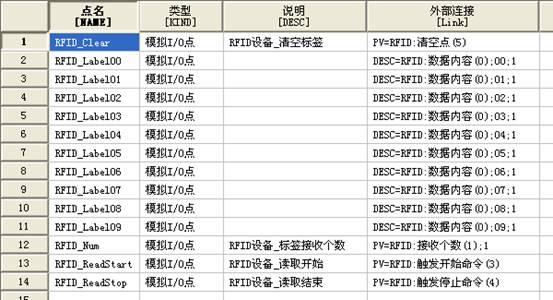

    3)点组态
      在点组态中根据需要建立一组标签内容读取的点,以及读取的开始结束、标签接收个数、清空等控制点:
