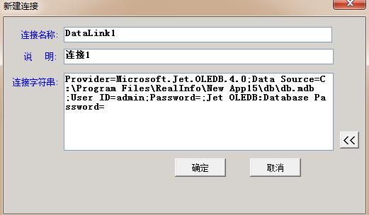

    新建连接:
    点击新建连接图标,系统弹出新建连接对话框。新建连接是与关系库进行连接的过程。新建连接包括3个部分:连接名称、说明和连接字符串。新建连接的对话框如下图所示:
    点击连接字符串右侧的“<<”按钮,弹出数据源连接对话框。如下图所示:
    在对话框中选择需要连接的关系库类型和相应的关系库信息。如选择连接的关系库为Access数据库,则需要选择Access数据库的路径。配置完成后,点击“连接”按钮测试连接。完成后点击“确定”按钮完成连接,这时可以在连接字符串的右侧看到连接信息。如下图所示:
