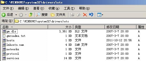

      添加好之后,找到如下图所示的文件夹

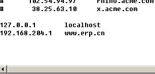

      在这个里面用记事本打开hosts文件,在里面添加一句
      然后再去ping www.ERP.cn
      这样,域名就建立成功了。

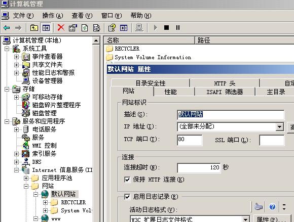

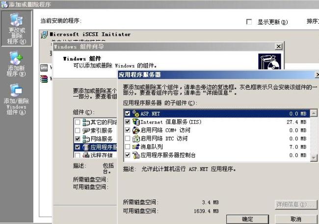

      接下来,安装IIS服务
      安装完成后,再去默认网站里面去设置,更改必要的属性

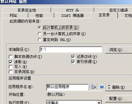

      主目录为网站web发布的文件根目录
      加入需要默认访问的首页
