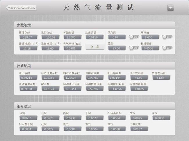

    在线流量测试计算
         提供专业计量人员进行瞬时流量的核算功能,在此功能画面专业人员可以按自定参数输入给定值,系统将对整个流量计算过程中的参数变量全部显示出来,而压力、差压、温度可以是给定值也可以是随机值参加运算。显示的结果可以随机打印,以便专业人员回去核定。

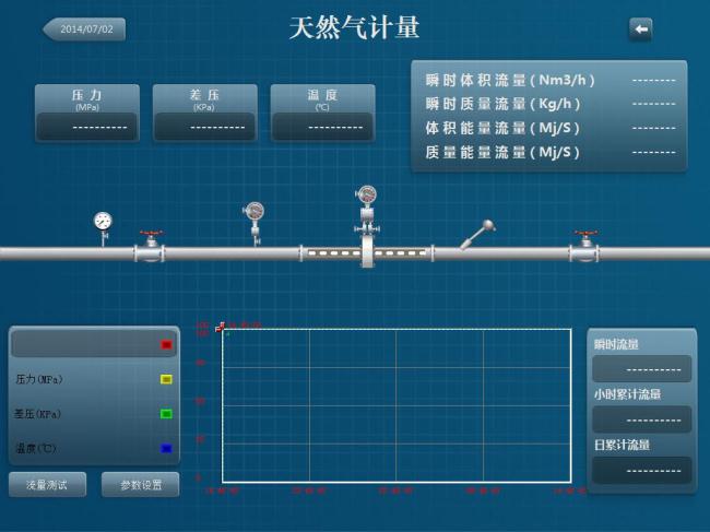

    系统提供图形化的展示界面,能够方便用户对采集数据进行查看,同时提供模拟计算和真实计算界面,能够快速的调用运算模块将运算结果在图形界面进行展示。提供专业人员所需的压力、差压、温度、四种流量即:体积流量、质量流量、体积能量流量、质量能量流量、以及它们的1h24h累计流量,并有压力、差压、温度、瞬时量的1分钟趋势图和量程设定值。

    系统运行效果如下:
