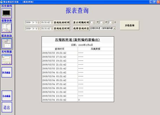

    此系统还具有报表查询功能。报表查询可以选择查询的起始时间和结束时间,查询数据在某个时间段内每个数据之间的时间间隔也可以自己设定,然后选择要查询的内容,点击“开始查询”所有查询的数据在报表中显示出来,点击“保存”按钮可以把查询的数据保存起来,如图4
    4
