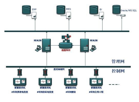

    2.数据采集设计
      根据不同数据采集对象接口的网络特性不同,采取不同组网方式。系统整体架构图如下所示:

    整体网络结构
    下面是整体网络结构图:
    图中各部分介绍如下:
    客户端:用于数据的显示、查询。电脑位于车间领导办公室或公司领导办公室,也可能是外地,通过互联网连接,可同时支持C/SB/S客户端。
    数据服务器:紫金桥实时数据库,是数据采集、存储服务中心。一般放置于公司的信息中心。
    前置数采机:前置机负责与各PLC等控制系统进行数据通讯,同时将采集到的数据发送给中心服务器。放置于各生产车间,与控制机相邻。
