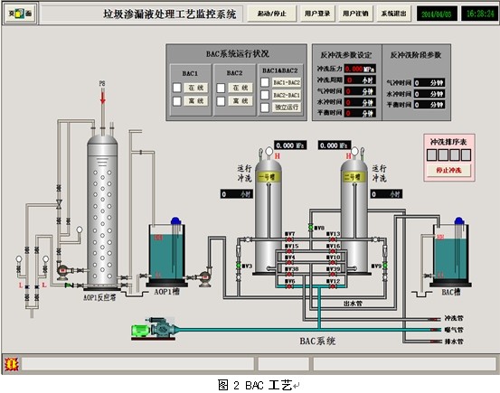

    现有的渗滤液处理方法多种多样,由于处理工艺各具特色,因此,运用时不能生搬硬套,而要因地制宜。不同地域的地理位置、地理结构、气象条件以及垃圾成分等因素的差别都会导致渗滤液质和量的差异。基于紫金桥软件的垃圾渗滤液处理监控系统主要包括膜生化反应器技术(MBR)、生物活性炭(BAC)组合工艺、载体技术(MACarrier,简称MAC)几大板块。        MBR(膜生物反应器)是把生物处理与膜分离相结合的一种组合工艺,在生物反应器中置入中空纤维膜组件,过滤中空纤维膜为超滤膜(UF),主要用于对悬浮液和有机物进行截留。该技术是一种先进的污水处理技术,其核心是基于浸入式高强中空纤维膜分离和生物反应技术,将悬浮生长生物反应器与超滤膜分离系统一体化,用超滤膜分离方法替代了传统活性污泥处理系统中的二沉池和砂滤系统。其特点是处理水水质非常好,悬浮固体、CODcr NH3-NBOD5 和浊度很低。生物活性炭(BAC)技能以粒状活性炭为载体,通过富集或人工固定化微生物,在活性炭外表构成生物膜,使用活性炭的吸附效果和生物膜的生物降解效果来去掉污染物。生物膜通过生物降解活性炭吸附的有些污染物而再生活性炭,然后大大延伸活性炭的效果周期。当前,国外使用BAC技能最广泛的是对水进行深度处理,它可以有效地去掉水中的有机物。工业废水处理最大的挑战来自于废水中所含的难降解化学需氧量(COD),而传统的MBR对工业废水中的难降解有机物去除效果有限。载体技术(MACarrier,简称MAC)与MBR技术完美结合,可以高效去除污水中难降解的COD,有效突破高难度污水处理和回用瓶颈。
    系统部分工艺流程及数据显示截图:

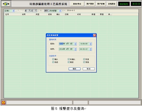

    此外,根据紫金桥软件提供的趋势分析及报警等功能组件,可以实时绘制各子系统的流量&压力数据趋势图,可以供专业人员查看与分析,并对趋势图进行有效的历史记录,以供后期查询,并且系统提供实时报警及报警记录功能,能有效的反应正常、异常情况。

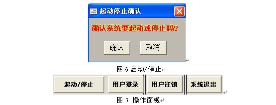

         系统界面简洁,操作简便,可通过界面按钮操控系统的启动或停止,可设置操作人员的操作权限,实现系统的安全管理,进行工程加密,保证系统的安全性。
