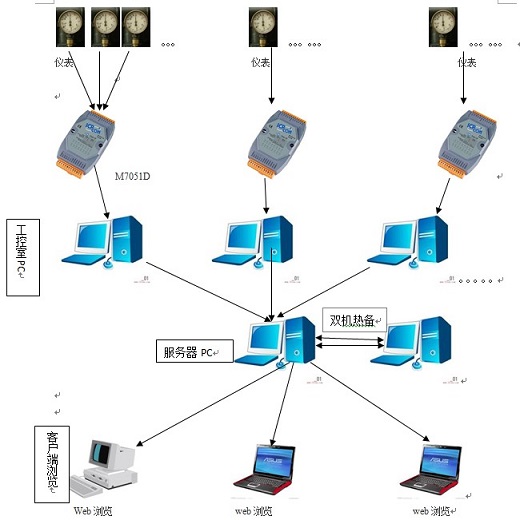

       该项目企业是某外商投资股份制集团下属的纺织子公司,拥有纺纱、漂染、织布、整理、制衣等十七个生产工厂,现阶段染色、织布、漂白、烧毛等车间已有五十余台独立设备可以独立的进行气体,液位等报警。这些报警数据原来每天只能由车间工人实时查看,出现报警时需现场确认。采用紫金桥软件后将全厂所有报警信息汇总到服务器PC。
    能够实现:
    1.工控室内有操作权限的操作工可以通过电脑实时观察采集到的各车间生产流水线生产过程报警信息,同时可进行实时性确认操作控制。
    2.全厂的管理人员获得授权情况下,在办公室的个人PC机上可通过局域网浏览器查看实时生产情况包括实时报警状态,历史报警信息查询并可以进行权限之内的下置确认控制操作。
    3.提供全厂范围内及时、准确的报警数据,减少人工统计时间浪费,数据经过处理和组织以图形、报表等方式形象直观地表达出来。
    三.系统的整体设计

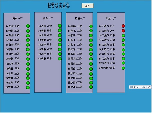

    紫金桥软件配置画面:

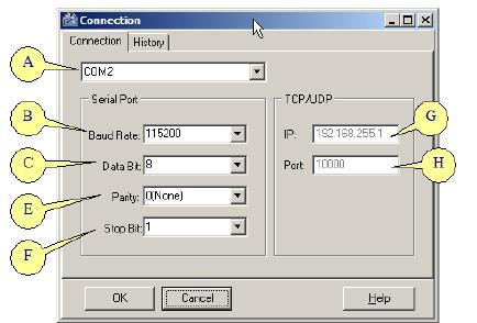

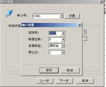

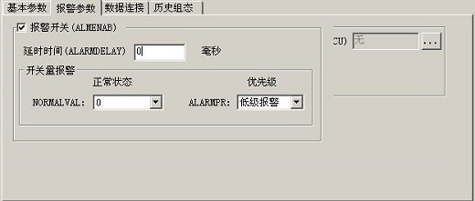

    选择对应的COM口,并设置正确的波特率,数据位数,奇偶校验等

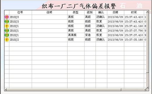

    在点组态中建立数字点,注意将点的报警开关打开:
    报警画面:

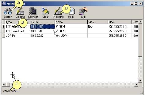

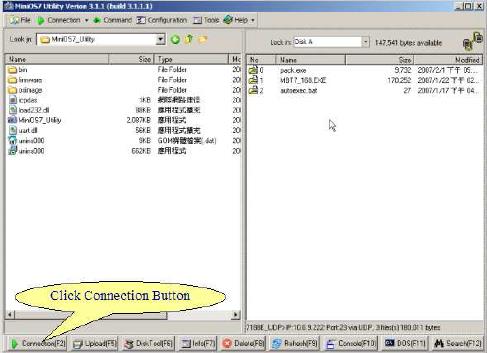

    从购买模块时内部自带的光盘中,选择安装文件MiniOS7-utility-v325.exe进行自定义安装后
    在开始程序中可以运行MiniOS7 Utility Ver 3.11。
    MiniOS7 Utility运行界面如下:
    点击F2 进行连接配置
    将7051模块正确连接,按F12键搜索现有的网络配置
    选择正确的网络并双击配置IP ,子网掩码,网关。 点击set进行对模块的下置设置。
