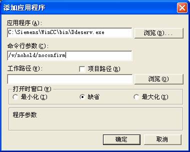

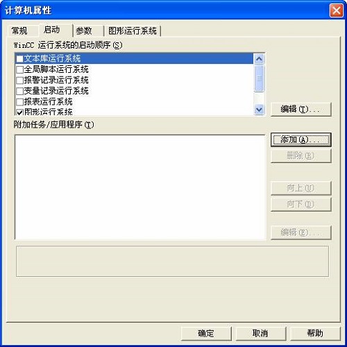

    1.在使用DDE采集WinCC中的数据时,需要将Ddeserv.exe添加到启动项中
    设置Ddeserv.exe,打开工程中的“计算机属性”,如下:
                                    图一
    点击“添加”按钮
                          图二
    填写完成如上设置。这样在WinCC工程运行之后就可以使用打开的“DDE服务”对话框中选择所要共享的数据

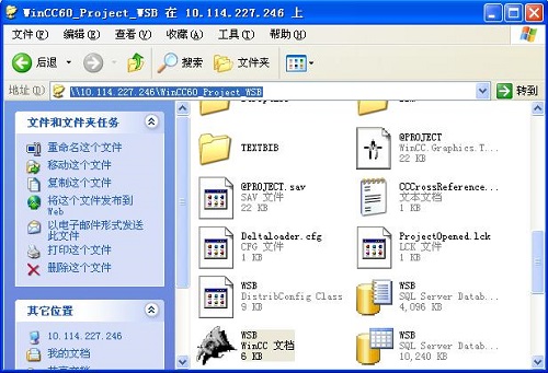

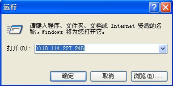

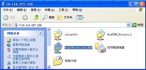

        注意:WinCC工程目录名得到的步骤:
    在运行中输入命令得到本地共享文件夹如下:
                       图三
                                  图四
    双击工程共享文件夹如下:
                                  图五

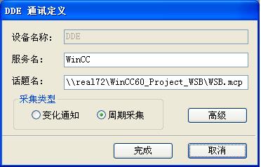

    3.复制地址栏的内容,最后的话题名是以下格式:
    \\计算机名\工程路径\工程名.mcp如下图:
              图六
    Topic(话题名)对应全称是:\\real72\WinCC60_Project_WSB\WSB.mcp
    注:图六是DDE客户端和WinCC进行通讯的截图

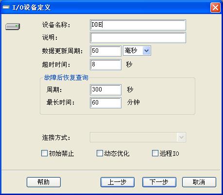

    1.在开发界面在数据库/设备驱动/Microsoft/DDE右键,添加设备驱动或双击弹出如下窗口:
                              图七
    点击下一步弹出如下窗口:
                       图八
    注:这里的服务名和话题名和图六中的是对应的。
    到此进行DDE通讯WinCC控制系统的配置就结束里。

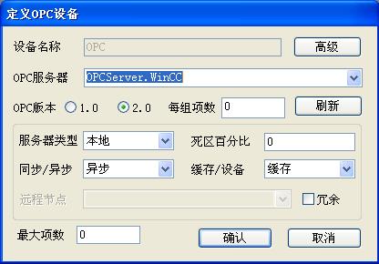

    OPC通讯协议是在自动化通信领域收到广泛支持的通讯协议,紫金桥和WinCC都提供支持。这里只谈一下紫金桥作为opc客户端WinCC作为OPC服务器时二者通讯的配置。(前提条件是,WinCC提供OPC接口,也就是WinCC要把OPC 服务器提供出来。)
    首先要明确WinCC的OPC SERVER名:
    OPCserver.WinCC(或OPCserver.WinCC.1)
    注:因WinCC不同的版本OPC SERVER名称略有区别,现场可以通过OPC客户端工具测试一下。
    那么您就可以通过在紫金桥进行设备组态具体不再赘述,这里只给出设备组态的最后一步如图九:
                            图九
