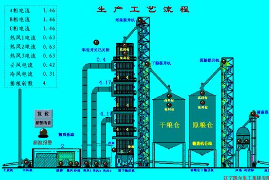

       在此处例举的粮食干燥系统是一个以干燥玉米为主,日处理量可达500吨的大型系统,这一系统采用粮食烘干塔通过热风烘干,干燥工艺一次降水率达14%,在整个工艺流程中原粮经过圆筛筛选、风选、通过原粮提升机进入原粮仓储存,再由输送机经由塔前提升机进入烘干塔,原粮在这里利用热风烘干通过冷风降温,最后进入干粮仓。紫金桥软件负责对这一过程的实时监视和控制,同时包括对热风产生过程、各个风机的启停的监控。工艺流程如下图所示:

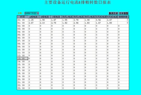

       紫金桥软件还实现各个电机电流日报表、多个测点温度日报表的查询和打印。这一功能是功过紫金桥软件自带的自由报表组件实现的,自由报表通过对生产数据的加工,可以形成各类报表,包括实时数据报表、班报、日报、月报、年报等数据。也可以定制各种历史报表,如通过查询时间等查询生成各类报表。

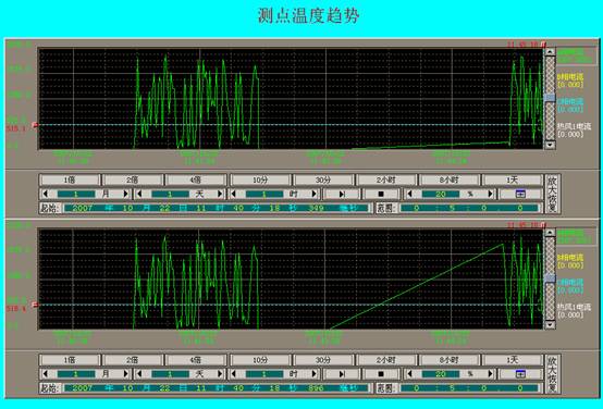

       历史趋势的查询是本系统的一个重要功能,通过历史趋势组件可以查询各个电机电流以及多个测点温度的变化趋势。历史趋势可以查看任意时段的历史数据、多个点可以显示在一张图表中,便于对比。
