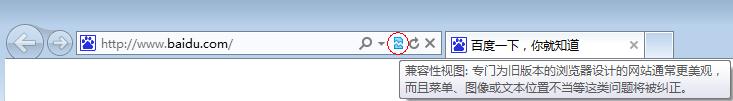

    3.3发布端环境:win8操作系统、IIS8.0
       访问端环境:win8操作系统、IE10
           问题描述:IE访问时浏览器除了显示深灰色背景外一无所有,但是初始画面的窗口   进入脚本却可以执行。
                问题原因:需要使用IE兼容性视图。
       解决方法1:打开IE浏览器,访问该URL地址,然后点击如下图所示位置按钮:
    此方法适合于临时访问。
