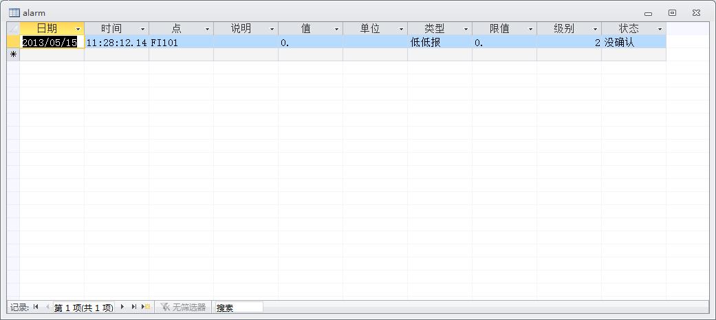

             软件的配置工作到此就完成了,下面我们把软件运行起来看一下效果。因为我们设置点的低低限报警值为0,在软件启动时该点的默认值为0,这时会产生一个低低限报警。我们打开刚才建立的数据表,如下图所示:
             这时我们看到已经把报警记录导出到数据表中了,当系统持续产生报警时,新产生的报警记录就会依次插入此表中,使用者就可以有针对性的进行查询、统计和分析了。当然,也可以用同样的方法把报警记录导出到文件中或输出到打印机上。
