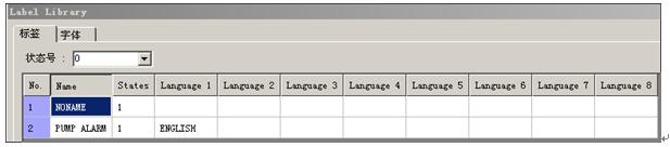

  • 文字卷标库一般使用在需要多国语言的环境中,使用者可以依照实际需要预先建立文字卷标库的内容。在需要使用文字的场合,只需由文字卷标库中挑选需要的卷标即可,系统在运作时也会依照设定,显示当时使用语言相对应的文字。EB8000同时支持8种不同语言的文字显示。按下工具列上的工作按钮将出现“文字库卷标管理对话窗”,参考下图。

    在“文字卷标库管理对话窗”中可以看出目前已经存在两个标签“Demo”与“Test”,其中“Demo”所包含的8种语文分别为:英文、繁体中文、简体中文、日文、韩文、法文、泰文、俄文等。

    首先,打开“文字卷标库管理对话窗”后按下[新增…],即可出现下图的对话窗,正确设定后按下确认键。
    [标签名]
    文字卷标的名称,此范例将卷标命名为“Pump Alarm”。
    [状态数]
    文字卷标所拥有的状态。
    完成此步骤后可以发现已存在一个新的标签“Pump Alarm”,并拥有两个状态,参考下图。
    最后,选择“Pump Alarm”并按下[设定…],即可使用下图的对话窗设定相关语言的内容。
