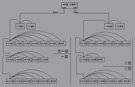

    二、网络系统介绍
      控制系统网络结构图如下。机组控制器采用台达EH系列PLC,PLC一个通讯口与一台5.7英寸单色触摸屏连接。在触摸屏上能显示压缩机的容调状态、排气温度、排气压力、回气压力等信息。机组PLC上另一个通讯口通过信号线与中控室的电脑连接。冷库的控制器采用台达SS系列PLC,其中一个通讯口与4行文本显示器连接。另一个通讯口通过信号线与中控室相连。中控室电脑的COM1口连接1#机组、2#机组、负一层冷库、一层冷库;COM2 口连接3#机组、4#机组、二层冷库、三层冷库。中控室采用联想电脑,监控软件采用九思易公司的无限点易控组态软件,通信协议是标准的Modbus ASCII协议,波特率是9600,数据位7,停止位1。
