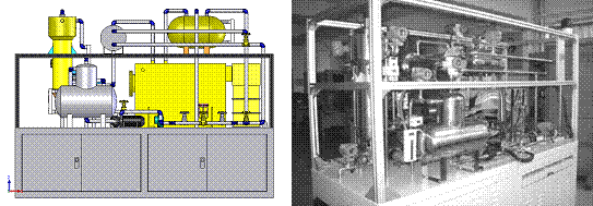

    本课题采用高级多功能过程控制实训系统(Super Multifunction Process Control Training SystemSMPT-1000)中的锅炉单元作为被控对象,其正视图和实物图如图1·1所示,通过控制该仿真锅炉了解与研究工业锅炉控制的特点。
    SMPT-1000锅炉正视图和实物图

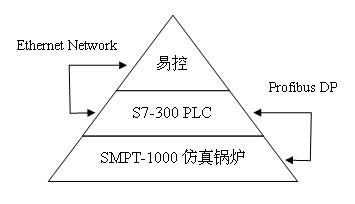

    本课题以西门子公司的SIMATIC S7-300 PLC为控制器,通过硬件组态和PROFIBUS DP通信网络,完成S7-300SMPT-1000之间的通信组态,实现对锅炉的综合控制。基于STEP7软件编程实现对锅炉各控制回路的控制调节PID参数,进行系统投运。此外,在PLC和上位机之间建立以太网通信,通过易控(INSPEC)监控组态软件组态,实现与PLC之间的通信,从而实现对SMPT-1000锅炉各个部分对象参数的监视,并可在线整定PID参数。本课题最终完成易控监控平台与S7-300 PLC之间、S7-300 PLCSMPT-1000仿真锅炉之间的通信与控制,实现本课题所要实现的监控层-现场控制层-现场对象之间的三层通讯结构及综合控制,如1·2所示
    SMPT-1000锅炉控制系统结构图
    其中由易控组态软件组态监控平台形成上位机监控环境,通过Ethernet Network通信网络与下位机SIMATIC S7-300 PLC通信。再由下位机PLC通过Profibus DP 通信网络实现对控制对象的综合控制。

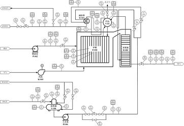

    其工艺流程如1·3所示。
    SMPT-1000锅炉工艺流程图

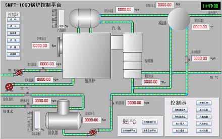

    主控画面
    本课题用易控(INSPEC)组态软件进行组态。完成锅炉系统的监控,如图所示,为上位机监控画面的主控画面。
    上位机监控主画面
        在其中可以监视着整个系统各个部分的参数,并可以通过右下方的控制器板块,进行各控制器参数调整。也可以点击操控平台中的按钮,进行实时曲线,数据显示的集中监控。此外,在进行分块整定PID参数时,可以通过左方按钮点击,进行单一控制区域的参数的监控。

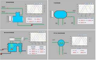

    分组控制画面如图:
    分组控制画面

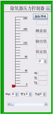

    例如,除氧器画面,除了可以直观的显示出除氧器液位,还能够监控相关参数,不需要进入集中的数据显示画面,此外还能够在右上方上监视与除氧器相关的全部或部分实时曲线。也可以点击“历史曲线”查看该参数的所有记录曲线。在该画面下,可以点击控制器按钮,打开单一控制器进行PID参数调控。无需进入控制器组画面寻找对应的控制器。
    4·3 除氧器压力控制器画面

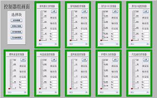

    控制器组画面
    控制器组画面与单一控制器作用差不多,也是对相应PID控制器的参数进行调整,测量值显示,以及控制器手自动切换控制的集中模块。但不同的是这里汇总了本课题锅炉系统的所有控制器,即可以在该画面中调整所用的控制器参数,不必一一打开单一的控制器画面。从而方便在工业上,对大多数回路控制器参数的集中调整。
    控制器组画面如图所示:
    控制组画面
    在控制器组画面下,同样也可以与主控画面,数据显示画面等进行相互切换。方便监控点的切换。

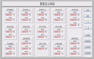

    数据显示画面,顾名思义,是集中显示所有参数的地方,工业上需要集中管理整个系统的所有参数而构建的这一平台。如图所示:
    4·5 数据显示画面
    数据显示画面是分为多个模块进行的参数显示的。例如除氧器液位块,就能够清楚的看到除氧器液位测量值,以及其液位给定值。此外,还能够看到影响其液位的软化水流量值以及控制它的阀开值。

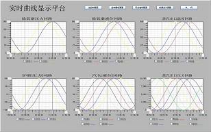

    实时曲线画面
    实时曲线,是显示设定时间范围,各参数变化趋势的一个平台,这里集中了除氧器液位,除氧器压力,汽包液位,蒸汽出口压力,蒸汽出口温度和炉膛压力这六个被控参数,相关的各变量的曲线。为了更好的监控,配置曲线显示时长为两个小时。在每条曲线标注前都添加了复选框,可以通过选中与否控制是否显示对应曲线。以排除过多曲线的干扰,为监控者带来不必要的视觉影响。

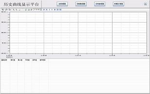

    历史曲线画面
    历史曲线画面包括曲线显示配置、坐标缩放、刷新、时间配置等等。还有一个公共曲线显示区以及在其下方的曲线具体数值显示块。与实时曲线不同的是,它所显示的曲线,是依赖于实时控制的时候所通过历史记录功能,记录下来的数据构成的曲线。因而它不仅可以显示实时曲线的当前内容,也可以显示超过实时曲线所限定的两小时以外的内容。方便过去历史数据的分析。然而历史曲线并不是自动打开就能够显示,而是需要配置曲线以及查看时间段,且必须基于数据库储存数据才能够有显示作用,因此历史曲线无法取代实时曲线。故本课题在方面实时监控的前提下添加了历史曲线平台,方便更全面的分析实时控制效果以及历史控制曲线趋势。
    如图所示:
    历史曲线画面

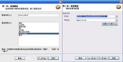

    易控组态软件与PLC通过SIMATIC公司提供的网络通信软件SIMATIC.NET来实现。要组态易控之前必须先组态SIMATIC.NET软件包下的STATION CONFIGURATION EDITOR木块。打开后在OFFLINE状态下添加Application模块,与STEP7中一样,再添加IE General通信块,地址自动获取为本机地址。返回STEP7软件,在PC工作站栏目下,修改PG-PC interface PC internal 通道,将STEP7中组态的Application应用程序块和IE General通信块下装到STATION CONFIGURATION EDITOR中,进行相应模块的连接。
    如下图所示:
    Station Configuration Editor组态图

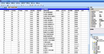

    连接完毕后,打开已经构建好的易控工程,在工程栏下的I/O通信下添加SimaticNet通道,CP选择TCP/IP协议下的本机网卡,VFD自动选择由STEP7软件组态的Application模块。然后选择通信对象为以太网S7-300工作站,完成硬件选择。
    当完成硬件选择后,针对需要从PLC读入的数据和需要写入PLC的变量个数一一建立对应变量关联表。使得,易控画面中所用到的变量与实际PLC读入的变量真正对应起来。
    易控通道组态
    易控通信组态变量表
    完成变量的关联,整个通信网络建立完成,整个锅炉系统也构建完成。
