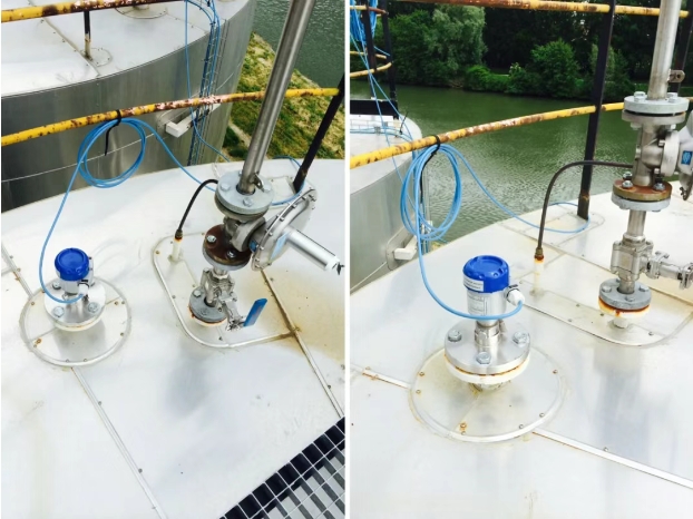

      科隆,为此提供了OPTIBAR PC 5060 C 压力变送器。它们被安装在钢制储罐的顶部。利用罐顶已有的机械螺纹或法兰连接,无须实施其他改造,从而避免了对储罐的重新认证。OPTIBAR PC 5060 C 压力变送器,具备坚固耐用的陶瓷膜片,在化学环境中可防止氧化和腐蚀。该陶瓷可以保护仪表免受介质蒸汽的影响,同时确保准确可靠的测量。此外,OPTIBAR 的量程可以覆盖宽泛的压力范围,同时具有 5 倍于量程的过载保护能力。从外壳选项中,选择了粉末涂层的铸铝外壳,以满足客户及环境条件的要求。该仪表具有 4…20 mA 信号输出(叠加 HART® 通信)。因为该仪表只用于过程测量,并非 PCT 安全设备,所以未选用“SIL 2/3”。
    图:安装在灌顶的压力变送器OPTIBAR PC 5060 C
