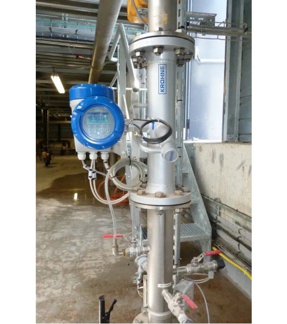

      在其沼气池的输出端,安装了 OPTISONIC 7300 C 超声波流量计。温度和压力传感器被连接到流量计上,用于计算沼气生产的标况流量。当粗沼气离开沼气池时,富含水分、H2S 和颗粒。
      1 台 OPTISONIC 7300,测量来自垃圾处理装置的沼气量。1 台 OPTISONIC 7300,安装在气体净化器(去除颗粒、水分和 H2S)后方。再将温度和压力传感器连接到流量计上,用于标况体积计算。
      客户所得到的计算结果,然后由第三方监管机构对其不确定度进行验证。客户还签署了一份由科隆客服部门予以执行的年度核查合同。
    图:OPTISONIC 7300 安装在通往热电联产发电机组的沼气供应管道上

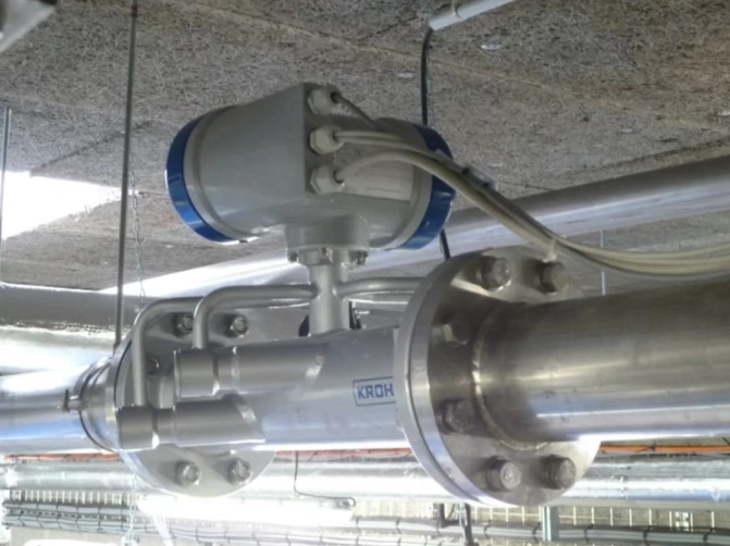

      得益于科隆在气体超声波流量测量技术方面所拥有的丰富经验,OPTISONIC 7300 能够测量沼气等复杂气体 — 即使是在饱和湿度、含 H2S 及颗粒(甲烷化后)的情况下。
      经过温压修正后的整体测量不确定度,远低于 EDF 的要求。根据法规要求,由科隆的客服部门,每年对这些测量仪表进行核查。
    图:使用 OPTISONIC 7300 C 超声波流量计进行沼气测量
